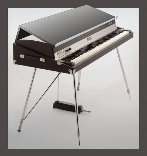

Fender Rhodes Stackers?
freidimensional
Kleister aller Massen
Es gibt bei VV und Epiano-Service ja so echt
teure Auflage-Profile um praktisch watt auf dat krumme Rhodes Top drauf zu packen...
Kennt jemand ne günstigere Alternative? Oder hat schon Mal jemand selber was gebastelt? @Jenzz der Mann für alle Rhodes-Fragen eventuell?

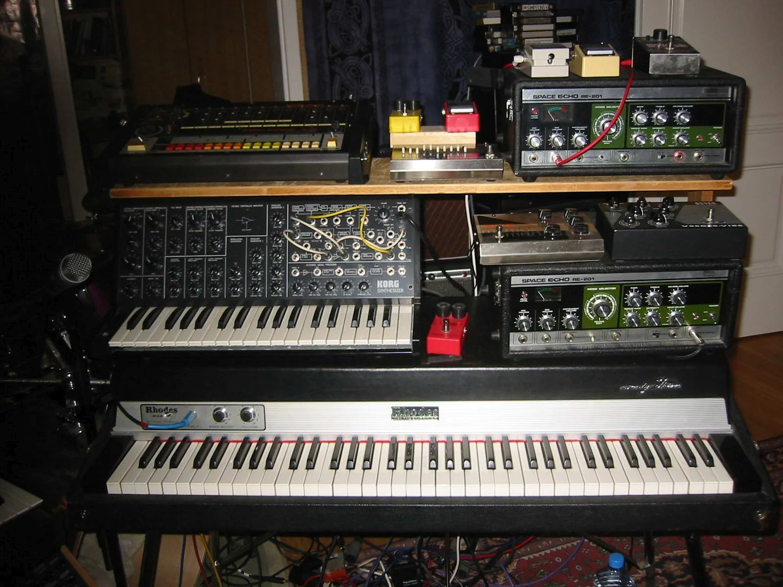

Keine schlechte Idee...also, ich will quasi ein Brett über die ganze breite stacken,
damit Grandmother und etwas zu viel gewordene Bodentreter drauf passen 🤔

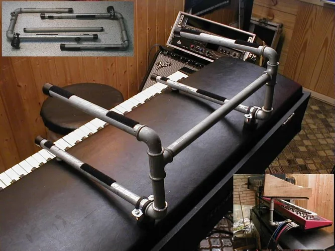

Braucht man 'Doppeldecker': Mit diesem Set aus Wasserrohr aus dem Baumarkt und Case-Füssen war ich viele Jahre live unterwegs:

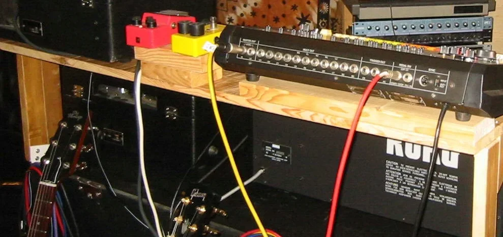

Mein Aufsatz fürs Fender-Rhodes sieht so aus (Prinzipzeichnung, usserlamäng™):
Einfach zwei Regalbretter im rechten Winkel aneinandergedübelt (oder Lamellos nehmen) und schwarz foliert. An der Vorderkante gegen Abrutschen aufgelegter Gerätschaften ein Alu-L-Profil angeschraubt. Funktioniert einwandfrei.
M.i.a.u.: freidimensional, Jenzz und ppg360
Ich habe noch 2 neue Stacker vom Epiano Service hier, das Rhodes ist weg , und die Teile funktionieren gut war ein Prophet 10 drauf kein Problem!

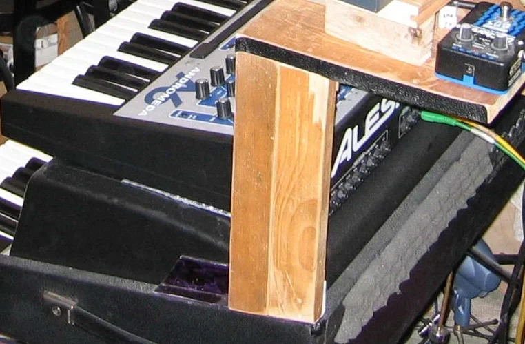

Ich hatte mal diese ziemlich absurde Konstruktion und frage mich, wie es sein kann, dass das niemals zusammengekracht ist..

M.i.a.u.: Lauflicht, freidimensional, Jenzz und eine weitere Person
Auch gute Idee ... Und nach hinten kann es auch nicht weg, weil da die beiden Scharniere für den Casedeckel über die Casekante rausschauen.
