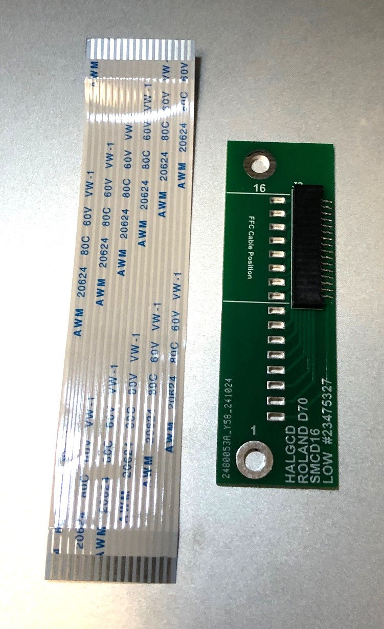

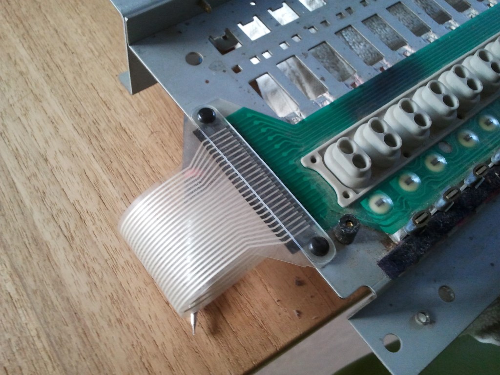

Sollten entweder der upper oder lower Bereich der Tastatur komplett ausfallen, liegt es an dem bekannten Verbindungsproblem bei diesen Tastatur-Typen (siehe erstes Bild). Der Verbinder wird über die Jahre brüchig und/oder die Klemmwirkung der Plexiglas-Brücke entfaltet nicht mehr genug Anpressdruck (analog bei JD-800 etc.). Baut man zur Wartung die Tastatur aus, um z.B. einzelne Kontaktprobleme zu beheben oder die Tastatur komplett zu reinigen, passiert das Malör...
Lösung für das Verbindungsproblem beim D-70 schaut wie folgt aus (Firma HALGCD aus den USA), in Facebook Roland D-70 Community mehrfach erprobt (habe ich bereits hier liegen, siehe zweites Bild); ersetzt den genannten Verbinder. Guy Wilkinson hat für den Roland JD-800 eine ähnliche Lösung entwickelt.
Das Blöde ist nur, dass der Vorbesitzer meines Exemplars die Verbindung lower und upper mit einer geschraubten Metallplatte versucht hat zu reparieren, was als Hack in Foren früher empfohlen wurde und wohl auch oft in der Praxis funktioniert hat (siehe z.B. hier). Hier scheint es aber einen Kurzschluss zwischen den feinen Leiterbahnen zu verursachen (im upper Bereich); beim Verschrauben vermutlich zu stark gequetscht.
Um die HALGCD-Lösung zu montieren, muss ich die "Do-it-yourself"-Verschraubung ja entfernen. Dabei besteht jetzt natürlich das Risiko, dass der Tastatur-PCB beschädigt wird. Dafür gibt es keinen Ersatz. Die Tasten meines Exemplars funktionieren zwar, aber ab und an erscheint eine Error-Meldung im Display "Processor Overload" in Verbindung mit einem digitalen verzerrten Notenhänger, wenn ich Chords im Uppber-Bereich spiele.
