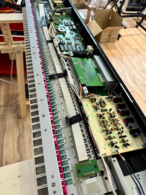

Update vom Patienten - D-70 mittlerweile auf dem OP-Tisch:
  • Display getauscht
  • alle Microtaster gegen neue von ALPS ersetzt
  • ein Fader getauscht
  • Klinkenbuchsen erneuert
  • Motherboard REV 01 getauscht gegen REV 03 (lange gesucht) mit jetzt funktionierendem RAM-Port und letzter Firmware 1.19

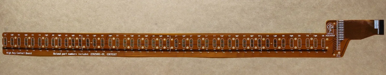

Flex-PCB upper/lower unter der Tastatur wie vermutet leider Schrott. Der Vorbesitzer hat da bereits einzelne Kabel zur Überbrückung defekter Kontakte gezogen. Red Glue hat ganze Arbeit geleistet. Ersatzlösung aus Japan unterwegs - ersetzt jeweils das Flex-PCB upper/lower und die brüchige Verbindung zum Connector-Board bzw. die nicht mehr erhältlichen Ersatzteile bzw. Roland Teile-Nummern 22925690-00 und 03670156 durch ein neues integriertes Design (s. Beispiel-Bild für das "upper" Flex-PCB).
Flachbandkabel zum Motherboard sehen ebenfalls nicht gut aus, wurden bei den Reparaturversuchen des Vorbesitzers strapaziert. Hoffe, wir bekommen das alles wieder hin. Daumen drücken...
Instandsetzungsprojekt wird wohl unvernünftig teuer - aber es handelt sich um unser Flaggschiff-Keyboard aus alten, erfolgreichen Band-Zeiten. Daher ziehe ich das Projekt jetzt aus reiner Nostalgie durch. Danach noch D-50 und JX-10 instandsetzen und das alte Rig steht wieder...
