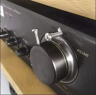

Bei mir im Studio hat es alle Scheiben rausgeschleudert, nachdem ich den Oszillator auf 30Hz gestellt hatte. Jetzt habe ich die Frontplatte aufgebohrt und bei 40 Hz eine Blockierschraube eingesetzt, sodass man auf keinen Fall weniger als 40 Hz einstellen kann. Seitdem muss ich auch nicht mehr beim Glaser anrufen.
