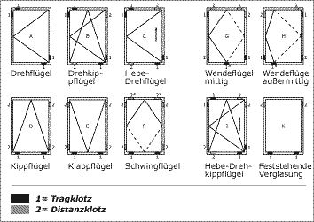

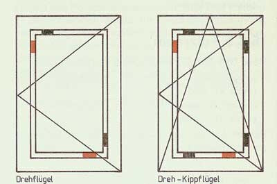

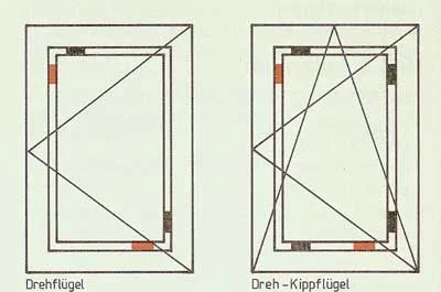

Lärmschutzglas sind übrigens drei Scheiben. Die Glasscheibe wird spannungsfrei eingebaut und nur an den Ecken geklotzt.
Stimmt nicht ganz, die Scheiben werden geklotzt um damit auch den Fensterrahmen zu stabilisieren - da ist schon Spannung drauf.
Wie es halt Standard ist:
Rot: Tragklotz
Schwarz: Distanzklotz
