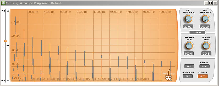

Hier ein Beispiel mit Dreieck, nicht mit maximaler Analyzer Aufloesung (das Wetter nagt an meiner Konzentration), was in diesem Fall nichts am Ergebnis veraendert haette...
Dreieck C4 alleine, veraendert sich bei eingeschaltetem Filter nur minimal...

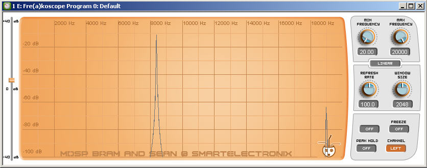

Dreieck C8 alleine, veraendert sich bei eingeschaltetem Filter nur minimal...

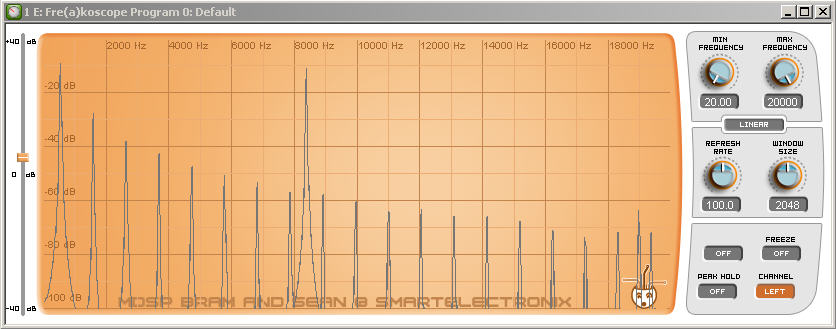

Dreieck C4+C8 ohne Filter...

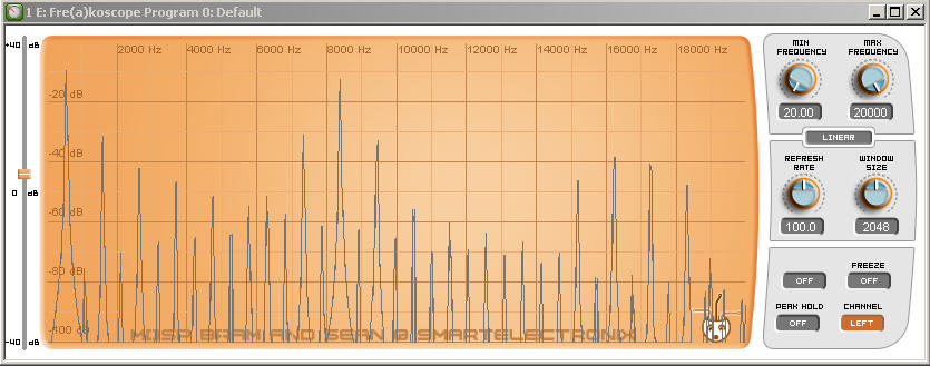

Dreieck C4+C8 Filter eingeschaltet, man sieht eine deutliche Veraenderung des Spektrums...
Kannst du da was näheres zu sagen?
Welcher Synth mit welchen Einstellungen?
Ich meine, wenn ich bei einem analogen Synth ordentlich Kelle gebe, dann ist es wohl klar, dass er zusätzliche Frequenzen (aka Verzerrungen) produzieren wird, dafür brauch ich keinen Forums-Thread. ;)
Daher muss man schon recht genau sagen, was man tut.

Ist einer der schon genannten und nicht der Selbe wie aus dem Eingangsposting. Sowas sagt erst mal noch nichts ueber die Qualitaet eines Synths aus, haarig wird's erst wenn dabei nicht nur Obertoene sondern auch Artefakte entstehen, wenn die Baesse dauernd nach Bodentreter klingen und wenn man mit so einem Synth Pads machen will und keine Ausweichmoeglichkeiten, wie 2 Filter, Layer, polyfonen Unisono Modes oder 'nen extrem gutklingenden Chorus hat...
Ist in dem Fall nur als Beispiel gedacht, damit auch weniger Erfahrene Teilnehmer sehen worauf sie zu achten haben...
Virus TI und micron hab' ich ganz bewusst erst mal aussen vor gehalten, um Vorurteile zu vermeiden. Vielleicht testet die ja jemand anders ;)
Nicht bei jedem Analog Synth kann man den Filterinput frei einstellen, beim Matrix-6/1000 gibt's nur 'ne Balance zwischen den beiden Oszillatoren und der Evolver scheint mir so eingestellt zu sein, dass er kaum in die Saettigung faehrt...
Fuer eigene Analog-Filter Simualtion z.B. mit G2, Reaktor & Co waere's ebenfalls interessant zu sehen wie viele der Analogsynths die bei Maximal-Level nicht Saettigen sondern erst bei hoher Resonanz damit anfangen, weil's ein ausduennen des Filters verhindert.
Bei den Digitalen haette ich halte gerne 'ne Uebersicht welcher Synth wie reagiert und ob sich das wie erwartet auf die Eignung fuer bestimmte Sounds auswirkt. War fuer mich der Hauptgrund den Thread zu eroeffnen, der Titel war eher als Moogulator like Eyecatcher gedacht. Ich hab' halt nur 'ne begrenzte Anzahl von Synth zum testen zur Verfuegung und ich mag mir die Platte nicht mit Unmegen Softsynth-Demos zukleisternl... ;)
Vielleicht finde ich am Ende auch noch ein paar Antworten auf andere Fragen...
Ich denk' der Thread ist aehnlich sinnvoll wie die div. Wellenform-Threads...

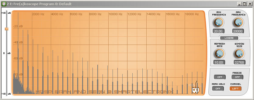

Korg Z1:
Die Oszilatoren lassen sich nur auf 32" und 4" stellen, deswegen sind die eine Oktave weniger auseinander als bei dir.
Der Sinus ist wirklich schon im Oszilator so obertonreich, das kriege ich nicht weg, ausser mit zugedrehtem Filter.
Sieht aus wie eine an Anlogtechnik angelehnte einfache Dreieck->Sinuskonvertierung, per "Spitze ein wenig abplatten".
Das (offene) Filter macht keinen Unterschied.

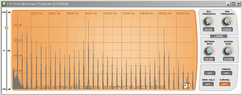

Das ist wohl Absicht, der VPM (~2OP-FM) Oszilator macht das nicht:
Filter ebenfalls wieder ohne Einfluß.

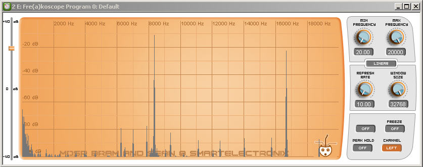

Waldorf Pulse:
Verhält sich wie erwartet, das Filter lässt sich ja deutlich hörbar kräftig übersteuern. Der hat nur ein - offensichtlich etwas asymetrisches - Dreieck, ist aber trotzdem gut zu sehen. Ausserdem kommt man nicht am Filter vorbei. (Filter ohne Reso und ganz offen.)
ziemlich Kleiner Pegel
Kleiner Pegel
mittlerer Pegel
Deutlich sichbare AM durch die Filternichtlinearität.
Hier mal als Wellenform, man sieht sehr schön, wie die niederfrequente Welle das höherfrequente Signal sozusagen an den Rändern plattdrückt.
(Das ist übrigens mit noch höherem Filterpegel, die Seitenbänder sind hier nur noch 6dB unter dem 8400Hz 'Träger'.)
P.S: im Zeitsignal sieht man schon die einzelnen Abtastpunkte, daher sieht das so krakelig aus. Das ist im Analogsignal hinterher natürlich nicht mehr da und liegt nur an der (falschen) Darstellung in der DAW.
