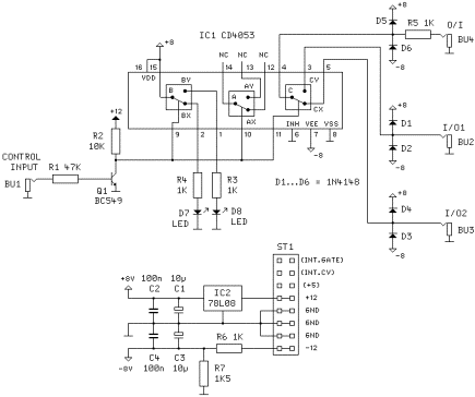

Das rote ist bei Doepfer -12 V, dann kommt 3x GND und dann +12 V (von den Steckerreihen her gesehen, Kabeltechnisch ist das doppelt weil jeweils 2 Pins belegt sind!!!).
Also beim Kabel: Rot (1)+2 = -12 V, 3-8 GND, 9-10 +12V usw
Sieht man hier beispielsweise (Quelle Doepfer.de / FAQ):
Hier sieht man auch warum verkehrtes anstecken fatale Folgen nach sich ziehen kann.
