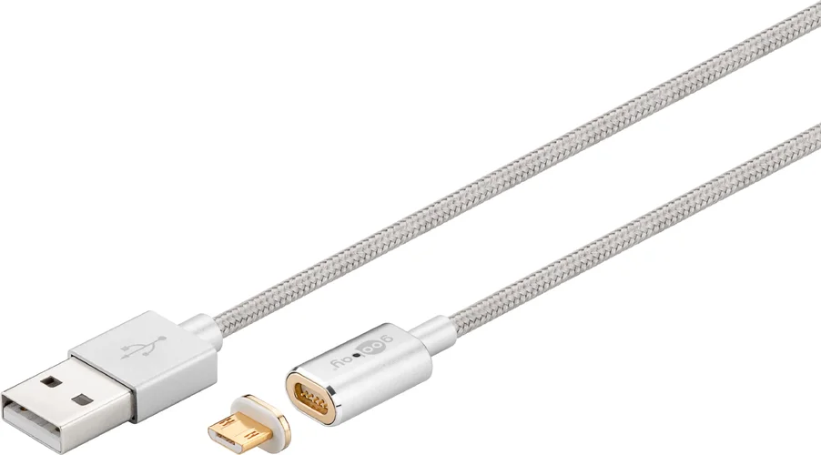

Für die Stromversorgung gibt es Kabel mit Magnetstecker.BBCD63F3-B3D5-403D-9CA2-255C2CD7A296.webp
M.i.a.u.: vogel, everNoob, qwertz123 und eine weitere Person
Für die Stromversorgung gibt es Kabel mit Magnetstecker.Anhang anzeigen 139775

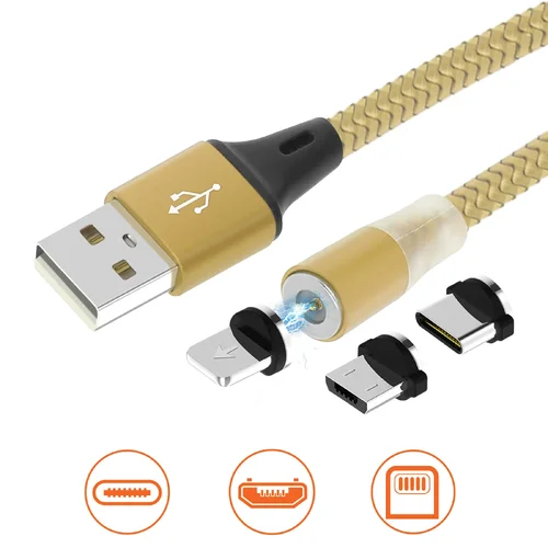

Nicht nur für Stromversorgung, sondern auch für Datenübertragung. Sonst würde Schnellladen (QC, PD) nicht funktionieren.
Diese Magnetkabel gibt es für alle gängigen Anschlüsse. Wenn nur Mikro USB oder Lightning gefordert ist, auch drehbar in allen Richtungen.
Für USB C sogar volle Belegung mit USB Host, HDMI usw.
Meine Erfahrungen sind sehr gut.

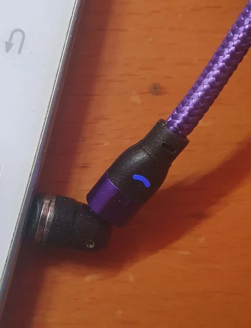

Bei den runden Anschlüssen ist Vorsicht geboten, ich hatte mal ein Modell bei dem es leicht möglich war einen Kurzschluss zu erzeugen!

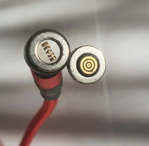

Besser sind diese konstruiert. Die Kontaktstifte liegen soweit zurück, dass das Kleben an einer Metallfläche nicht zum Kurzschluss führt (kann man mit einem Messer ausprobieren), jedenfalls bei meinen ist das so. Datenleitungen. Dreh- und schwenkbar, so ist eine optimale Kabelführung möglich. Sehr kraftvoller Magnet, hält das Tablet, falls die Micro USB Buchse noch nicht ausgeleiert ist.
