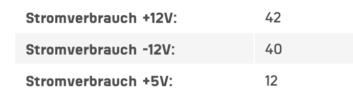

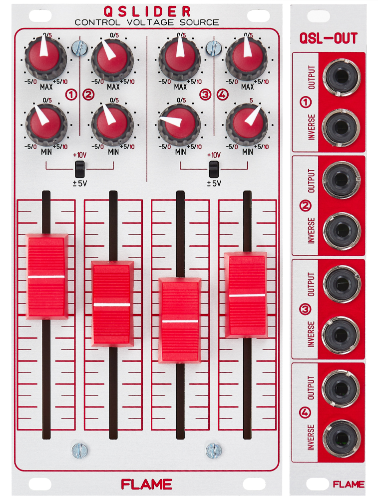

Ich will mir bald den Flame Q Slider kaufen um hauptsächlich die Cutoff und resoknöpfe meiner Eurorackfilter und vieleicht etwas ADSR bequem und effektiv per Fader rocken kann. Jetzt meine Frage: sehe ich das richtig daß
ich für das Fadermodul keine Stromversorgung brauche weil die Spannung ja durch nur Kabel geht und das Gerät selbst keine Welle erzeugt bzw. wohl auch keine Kondensatoren enthält wie z.B. eine Hüllkurve.!?
der Gerät ist auch ein CV Recorder.. braucht also Strom
Ah..so , ok! Danke für die Info! Weiß du zufällig ob es anstatt diesen kurzen Bandkabelnbäumen auch etwas gibt das ca. 5 mal so lang ist und flexibler, also Rundkabel? Ich möchte den Slider gerne vor meinem Midikeyboard stationieren.
Ich les nix davon dass es CV-Recorder wäre -> https://schneidersladen.de/de/flame-qslider
Der QSlider ist eine analoge CV-Quelle mit vier 60-mm-Fadern.
Der Regelbereich der vier Schieberegler kann mit zwei Min/Max-Potis eingestellt werden.
Das Min-Poti bestimmt die Ausgangsspannung, wenn sich der Schieberegler in der Nullstellung befindet, und das Max-Poti bestimmt die Ausgangsspannung, wenn sich der Schieberegler in der Endstellung befindet. Der Schieberegler reguliert nun zwischen diesen beiden Spannungen. Dadurch kannst du den Regelbereich einschränken und hast dennoch den gesamten Regelweg des Schiebers zur Verfügung.
Die Sperrspannung steht an einer zweiten Ausgangsbuchse zur Verfügung (Min und Max sind vertauscht).
Dadurch kann der Schieberegler auch als Crossmix-Fader verwendet werden.
Zwei gemeinsame Kanäle können unipolar oder bipolar betrieben werden.
Die Spannungsbereiche sind 0 ... + 10V oder +/- 5V.
müsste man sich selbst bauen.. sollte aber keine Drama sein
ein kleines Minicase In der Nähe deines Keyboards aufzustellen , erschien mir aber die bessere Variante
Wenn es nur für zu Hause ist, dann würde ich einfach entsprechend langes 20-poliges Flachbandkabel nehmen.
Das Buchsenmodul kommt ins Modularsystem, das Fadermodul kommt zum Keyboard. 10 Pole nimmst Du für die Stromversorgung, und 10 Pole für die Verbindung zum Buchsenmodul. Die Aufpressbuchsen auf die Flachbandkabel sind nicht schwer zu montieren.
Für die Bühne kann man natürlich 20-Polige Rundkabel nehmen; aber da willst Du dann eh ein customized Lösung auch was Gehäuse und Road-taugliche Stecker an diesem Gehäuse und dem Rack angeht.
sind das die Volt die es an durchgangsSpannung händeln kann?
Durchgangsspannung?
man kann da nix reinschicken.. der Fader erzeugt einfach eine Spannung im angegeben Bereich die dann am Output anliegt, wahlweise invertiert

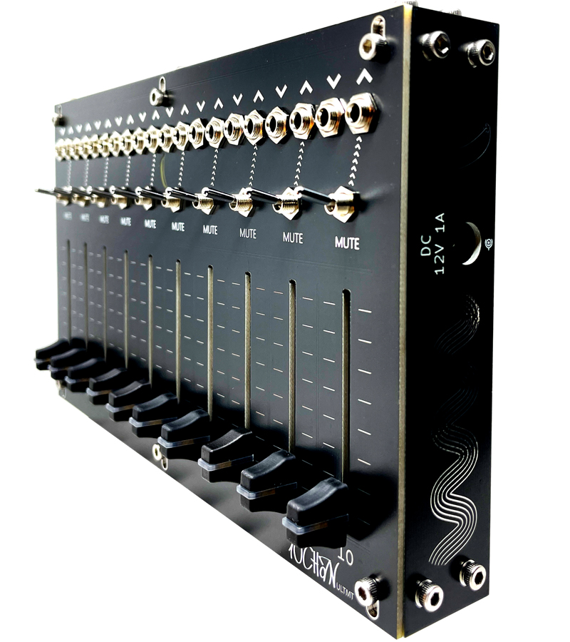

...bevor Du jetzt bestellst - ich habe letzte Woche etwas ähnliches gesucht und von einem kleinen Berliner Laden ein sehr interessantes Gerät gesehen, welches entweder Eurorack oder standalone (case kommt schon mit) funktioniert...hatte ein paar mehr Fader, gibt es auch bei Schneider...
...ich versuche es mal zu finden...mompl...

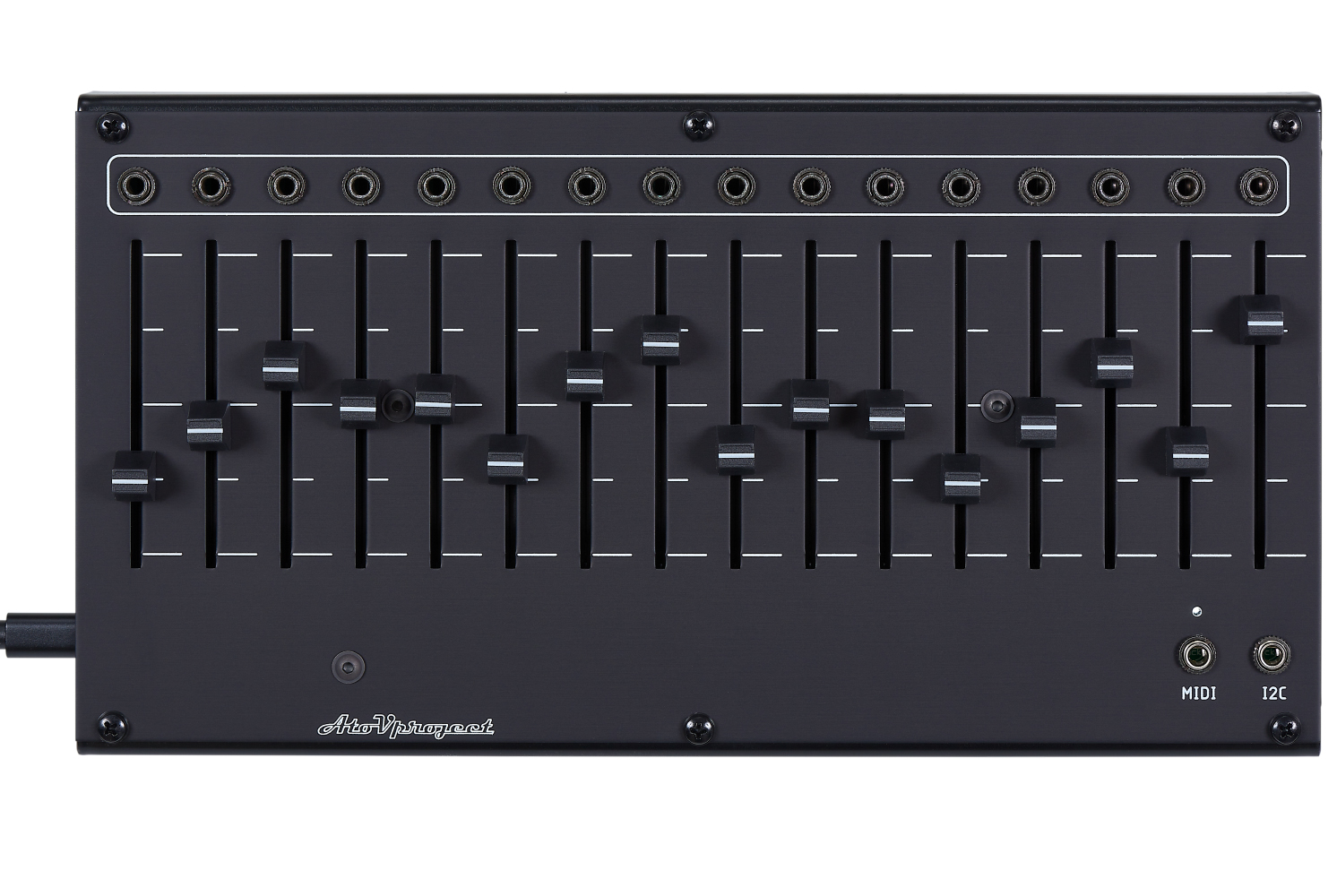

...ich habe dann aber in den USA ein noch ganz anderes bestellt, welches wahlweise '-5V bis +5V', '0V bis +5V' und '0V - 10V' senden kann...
...hier, das hier isses:
...ich habe mir dann das hier - mit dem Expandermodul - gekauft (und drucke mir gerade das passende Gehäuse dazu):

das tolle beim flame q slider sind die zwei potis "min" und "max". das ist praktisch ein offset + attenuator (max-min=verstärkungswert) hinter dem Fader was sonst bei Faderanwendungen mit einem Zusatzmodul gemachjt werden muss. Man kann also in den Sweetspot reinzoomen. gerade bei FM/PM index oder Hüllkurvenphasen für percussives. Leider grade keinen Platz dafür aber bald will ich mein kleines Rack vergrössern.

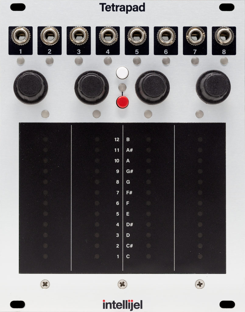

Das Tetrapad ist toll! Voe allem mit Tete. Intellijel ist auch eine der wenigen Firmen bei denen ich komplexe digitale Module gern kaufe weil die meisstens spätestens einen Monat nach release die Firmwqare 1.x raushaben die komplett funktioniert.
