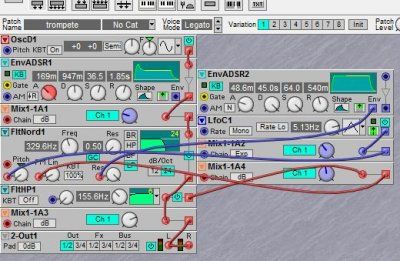

sinus osc -> adsr -> lowpass(velocity auf attack (höhere werte führen zu kürzeren attackzeiten) und level)
vibrato über lfo -> in lowpass filter
zweite adsr steuert reso vom lowpass (nur für releasephase)
sinus osc -> highpass -> feedbackschleife in lowpass fm
evtl. noch noise über ad hüllkurve und bandpass dazumischen
Waveshaping, wenn der Filter ordentlich saettigt...

ok, ich bastel wohl mal ne g2 patch und poste das dann, vielleicht ist es dann verständlich...
die patch basiert auf einer grundidee von tim und kommt meiner meinung nach ner trompete schon sehr nahe...
