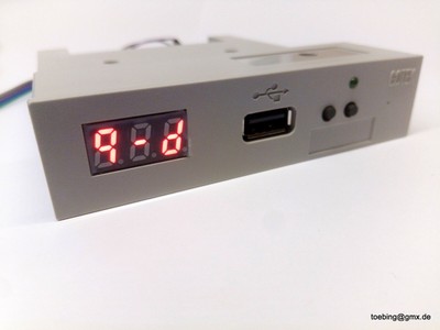

hab schon für leute ein paar vorkonfiguriete Gotek eingebaut..aber so as geräte spezifische kits.. lief so einigermassen gut.. die variante mit einem kleine oled display fand ich besser, wegen der namen.. aber so richtig ablesen konnte man das nicht.. ist mir aber auch nicht klar wie gut man mit der einfachen version durch die files navigiert.. Hängt vielleicht auch vom Gerät ab.. HAb wie gesagt nur geholfen die einzubauen, meine eigene Kisten sind alle noch am floppy nuckeln..
Im prinzip hab ich hier ein paar kandidaten.. insbesondere geräte die vom diketten laufwerk booten fangen an zu schwächeln... und da sind welche dabei die nicht auf ebay angeboten werden..alter Yamaha digital mixer zum beispiel.. Aber auch ein Roland S-50 von dem ich mich noch nicht so ganz trennen wollte..aber das disketten laufwerk fängt schon an disketten zu verweigern.. Also rein mechanisch zeit sich dem thema zu widmen..
Aber booten die brav von einem emulator? Das ist doch sicher nicht ohne Fallstricke..oder?
HAt hier jemand schon intesiverer erfahrungen mit diesen laufwerken? Und was hats mit diesen um flashen der laufwerke auf sich nach dem manchmal gefragt wird? gibts da firmen spezfische software die das Roland oder yamaha kompatibel machen? oder experimentiert man einfach etwas mit den jumpern rum und das wars?

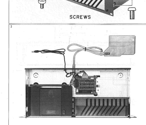

Einen S612 habe ich noch (war 1985 mein erster Sampler, und um die Jahrtausendwende habe ich einen im Tausch gegen eine Tafel Schokolade erhaschen können) – wo willst Du da denn den Emulator einbauen?
Der muss ins MD280, nicht in den S-612. Der Floppy-Controller ist im MD280 und an den Floppy-Controller kommt dann das Gotek statt des eigentlichen Laufwerks. Vermutlich kann man beide sogar parallel verwenden und nur mit einem Umschalter zwischen den Laufwerken umschalten.

Da ist der S612/MD280 explizit aufgeführt:
Aber was hast du da konkret bestellt? also das ist da schonmal gut info ..war ir neu das man das display auch selbst dranbasteln kann.. aber die fertigen modelle die so via ebay gehandlet werden sind mir noch etwas rätselhaft.. und die preise von 20.- bis 170.- verunsichern etwas.. Ich arbeite mich mal durch die links auf der seite..
@3phase
Hast Du denn einen MD280? Ohne diesen wird es nicht funktionieren mit dem S612. Aber auch dann gibt es wohl eine Lösung:
Hier steht einfach, dass die HxC Firmware für Gotek eine QD Emulation enthält, die Akai S612/MD280, S700 etc. unterstützt.
Details zur QD Emulation:
Hier wird ein mit HxC Firmware vorbereiteter Gotek verkauft, der out of the box die QD Emulation kann, die eben Akai S612/MD280, S700 etc. unterstützt.
Alles ganz einfach, oder?
:nihao:
@3phase das ist das Teil, das ich gekauft habe. Zwar von einem anderen Verkäufer, aber exakt das gleiche. Das Kabel für den QD-Controller leigt bei.

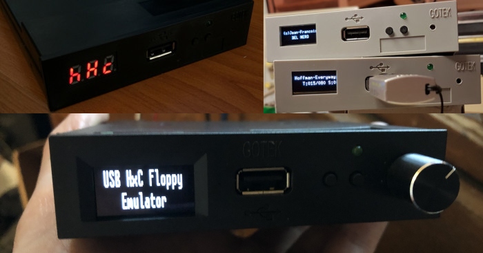

Habe in diverse Geräte (z.B. Waldorf Wave, Dynacord ADS-K) Floppy-Emulatoren eingebaut. Wenn man Diskettenlaufwerke von der Stange einsetzen kann, ist es relativ einfach. Aus der Erinnerung heraus klappte das beim Waldorf relativ schnell mit einem günstigen Gotek Gerät (15-25 EUR aus Fernost incl. Versand), nach entspr. Umjumpern. D.h., es ist ein Vorteil, wenn entspr. Jumper vorhanden sind, damit man an den Anschlusskabeln nicht basteln muss. Bei dem Dynacord war es am schwierigsten, hier war es auch ein günstiges Gotek. Es musste aber eine neue Firmware aufgespielt werden und anschließend gab es diverse Konfiguarationsversuche nach dem "Einlesen in Diskettenlaufwerksschnittstellen- und Formatkunde" (denn auch nicht alle 3,5 Zoll Laufwerke haben den gleichen physischen Anschluss (Pinbelegung)/bzw. Größe, Anzahl von Sektoren, Spuren, Interleave usw.). Das hat, bis es endlich funktionierte, gedauert.
Wenn dich das Thema interessiert, empfehle ich das Stöbern in Amiga-Foren. Als Alternative zu Ipcas und HxC kann ich FlashFloppy (ist kostenlos) empfehlen, damit habe ich relativ problemlos mehrere Gotek Geräte geflasht und verbaut und es unterstützt den Einbau von Drehencodern und billigen Displays, die dann nicht nur eine Zahl sondern den Disketten-/Dateinamen anzeigen.
