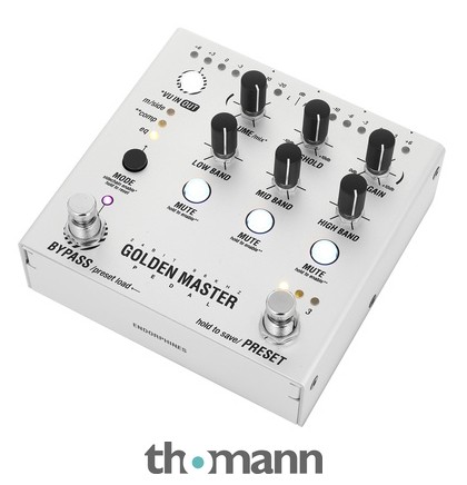

Die Problematik man müsse live laut sein, schon am Mixer, halte ich im Live-Kontext für wenig sinnvoll. Live ist Dynamik sogar erwünscht. Wenn du wirklich Lautstärke haben möchtest, dann nutze einen Maximizer wie dieser hier
Interessant. Das ist ganz neu. Kannte ich noch nicht. Könnte sogar sinnvoller sein als Elektron Analog Heat, OTO Boum, EHX Platform.
