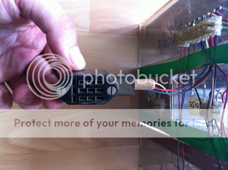

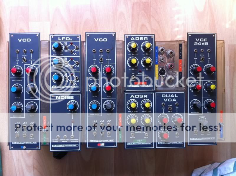

Ein junger Sprossen hier hat ein paar Formant Module bekommen, aber diese sind nicht mit Standard -15V/0V/+5V/+15V Stecker ausgemacht.
Kennt jemand vielleicht diesen Stecker ?
Könnte Siemens sein, könnte auch Amphenol sein. Beide werden sicher nicht mehr hergestellt. Ich würde den einfach durch einen aktuellen Stecker ersetzen.
EDIT: Blödsinn mit Amphenol. Das ist natürlich ein Cinch-Jones. Ob Du genau die Bauform findest??? Ich würde den Stecker tauschen
man sieht ja auf dem foto schon, dass er über die lüsterklemme angebracht ist... dann kannst du ihn doch ganz einfach abschrauben und durch jedes andere format ersetzen... bzgl. strom, FORMANT läuft zwar eigentlich mit 15V müsste aber auch mit 12V gehen (du machst da nix kaputt, hast evtl. weniger headroom... ich hab n FORMANT LFO auf 12V in nem doepfersystem laufen. geht seit jahren super.)
ich würde die stecker dann in die bucht geben. weiss das solche exoten immer gesucht sind.
habe auch lange für meine ems stecker gesucht.

Man bekommt die Schaltpläne ganz einfach im Formant Buch, da sind auch die Specs beschrieben. Gibt es m.W. bei Elektor zum Download oder sonst wo im Netz.
