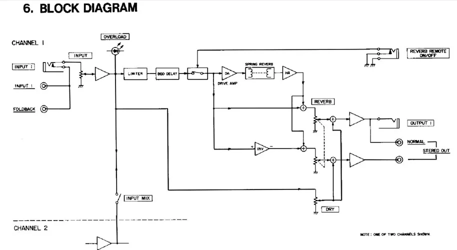

mein kürzlich erworbenes Fostex Stereo Federhall 3180 zeigt folgendes Phänomen: Beide Kanäle haben einen deutlich unterschiedlichen Output in Bezug auf die Wiedergabe kleinster Feder-Vibrationen nach mechanischen Impulsen. Kanal A scheint immer offen zu sein, gibt minimalste Berührungen des Gehäuses (oder gar des Tisches auf dem das Gerät steht wieder), während Kanal B erst öffnet wenn ich richtig fest dagegenschlage. (Bei Audio-Signalzuführung reagieren beide gleich stark, kein Unterscheid)
Haben Federhallgeräte im Signalweg Noisegates geschalten, die im Falle meines Fostex offensichtlich unterschiedlich reagieren?
Was sonst könnte das beschriebene Phänomen erklären?
Anbei das Blockdiagram, darin ist für mich kein Noise Gate erkennbar...
Bin froh um jede Idee!

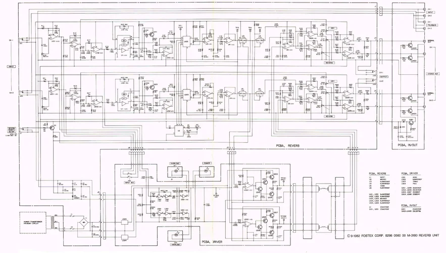

Anbei der Schaltplan, durch Vergleich von Messungen zwischen Kanal 1 und 2 solltest Du einen Defekt recht leicht finden können. Ein erster Tipp könnte in Richtung Elkos gehen.

Der NE571 ist U1, U2 (ein MN3101) ist die Clock für die beiden BBD U103/U203 (MN3007). U1 liegt ja im Eingang und Du beschreibts es als Problem beim Ausgang, wenn die Federn mechnisch angeregt werden.
Prüfen? Alles, was nach der Feder kommt, also vom Stecker J2 weg in die Op-Amps, dort dann die Elkos C121, C123, C124, C125, C126, C127 und C128 sowie deren 200er Brüder.
Es gibt ja pro Kanal 2 Ausgänge (normal und invertiert für Pseudo-Stero), mal beide miteinander vergleichen.
Checke auch mal die Reverb Potis, evtl. ganz dumm einfach etwas mechanisches/Kontaktprobleme...

Ne, das sieht nach ein normalen Puffer/Verstärkerstufen aus. Elkos sind einfach die Bausteinen, die altern. Der Rest geht oder geht nicht. Was ist mit dem Poti und den beiden Wegen? Wie zeigt sich der Fehler bei normaler Nutzung?
Beim TAM hatte Dir dann ja noch jemand geholfen, wenn ich das recht erinnere. Was hast Du inzwischen an Messgeräten da? Ein Scope wäre sicher hilfreich.
Sind die Federn in den Halltanks mit dämpfenden Schaumgummielementen versehen, und wenn ja: Sind diese Elemente noch vorhanden und in einwandfreiem Zustand, also kein zerkrümeltes Schaumgummi, sodaß die Federn sehr leicht in Schwingung gebracht werden können?
