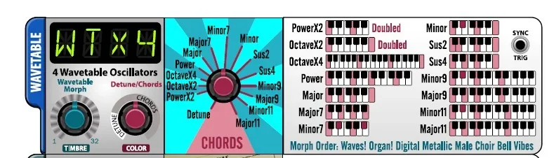

Frage an Braidsbesitzer: Welcher Akkord ist das!?
  • Ersteller Ersteller 436ukawezkgwzä
4
436ukawezkgwzä
Guest
Ab 00:00:55 und 00:00:56
Es ist aus dem akkord -modus von MI Braids - Ich muss unbedingt wissen, was das für akkorde sind!?
Parallel dazu werde ich in Ableton das nachbauen und versuchen es herauszufinden...
Danke!
Siehe Screenshot aus dem "Braids 1.8 Illustrated Manual" von Vo1t (Quelle: www.vo1t.com/Vo1tIllustrated.html ), da sind die Chords aus dem WTx4 Mode ausgeschrieben.
Wenn Du jetzt n gutes Auge hast und im Video die Knopf-Stellungen rausguckst, hast Deine Antwort... ;)

Sus 4 ist doch tatsächlich falsch in der Grafik, Sus 4 ist identisch mit Major, also Dur Akkord.
alle akkorde in dem paraphonen wavetableoszillator, aus dem quellcode von braids:
static const uint16_t chords[17][3] = {
{ 2, 4, 6 },
{ 16, 32, 48 },
{ 2 SEMI, 7 SEMI, 12 SEMI },
{ 3 SEMI, 7 SEMI, 10 SEMI },
{ 3 SEMI, 7 SEMI, 12 SEMI },
{ 3 SEMI, 7 SEMI, 14 SEMI },
{ 3 SEMI, 7 SEMI, 17 SEMI },
{ 7 SEMI, 12 SEMI, 19 SEMI },
{ 7 SEMI, 3 + 12 SEMI, 5 + 19 SEMI },
{ 4 SEMI, 7 SEMI, 17 SEMI },
{ 4 SEMI, 7 SEMI, 14 SEMI },
{ 4 SEMI, 7 SEMI, 12 SEMI },
{ 4 SEMI, 7 SEMI, 11 SEMI },
{ 5 SEMI, 7 SEMI, 12 SEMI },
{ 4, 7 SEMI, 12 SEMI },
{ 4, 4 + 12 SEMI, 12 SEMI },
SEMI ist als 128 definiert, muss man beachten wenn mans (die zahlen ohne "semi" dahinter!) in cent umrechnen will. und natuerlich jeweils + grundton (also "0")
Also wenn ich die potistellung im video vergleiche mit der akkordliste, dann ist das ein Major7-akkord !?
