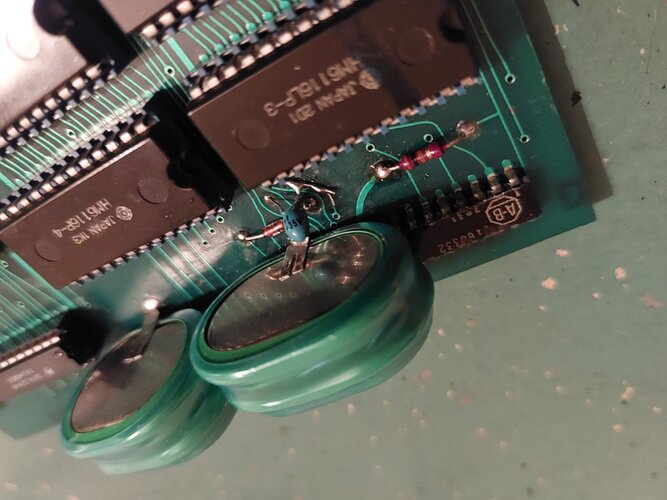

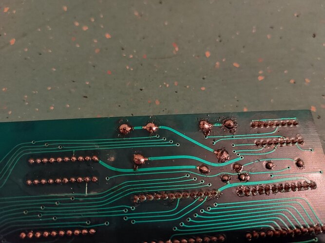

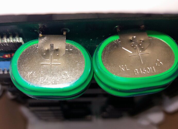

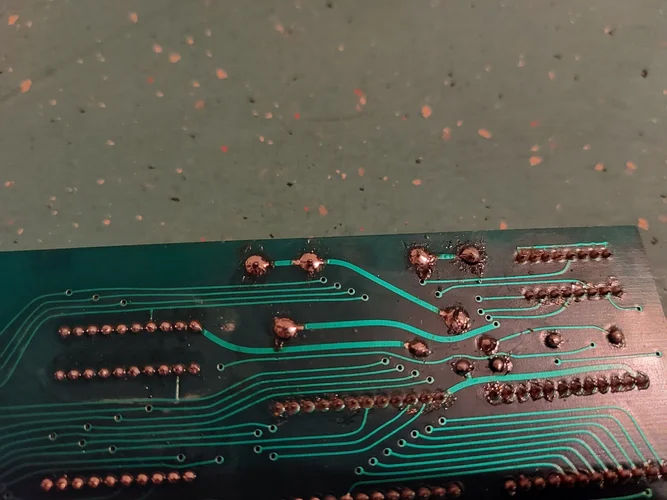

Hallo kann mir jemand vielleicht sagen, mit was ich die beiden KL B450H Batterien (Akkus?) ersetzen muss? Obere Bezeichnung nicht lesbar. Danke!
Der Gerät heißt PPG 2.0 und die beiden sagen 1,02 und 1.95v, also mehr als 1,2v . 3 Anlötpunkte jeweils.
@synthosaurier:

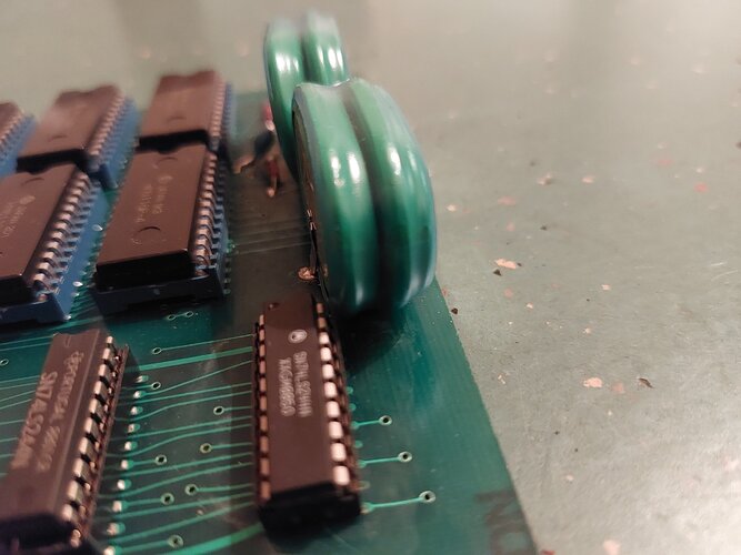

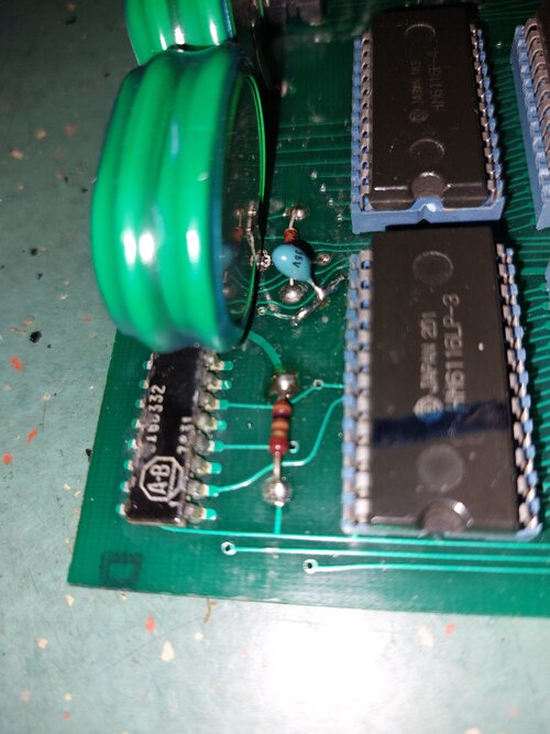

Kannst Du mal ein scharfes Foto von dem IC (mit Endbezeichnung ...332) auf der linken Seite vom linken Akkupack machen?
Ist da schon Akkusiff auf den IC-Beinchen zu sehen?
Kann ich heute abend machen, aber ich würde sagen, da ist noch kein Akku-Siff.
Euch beiden schon mal danke!
Raus damit und durch auslauf- und ausgasungssichere Ersatztypen austauschen.
Bloß nicht wieder derselbe Typ, das gibt Ärger.
