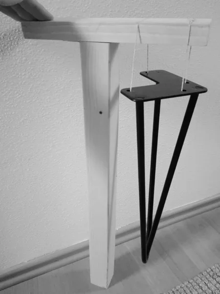

beim Ausmisten habe ich ein Tischbein aus Metall gefunden und mich sogleich in den Klang verliebt ;)
Das gute Stück hängt bereits am Galgen (Fuß fehlt noch) und soll an der Platte mit einem Kontaktmikrofon versehen werden, damit ich es durch die Pedale jagen kann.

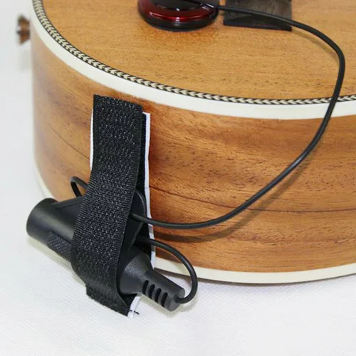

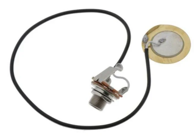

Es gibt jede Menge Pietzo-Kontakt-Mikrofon mit den passenden Vor-Vorverstärkern für Akustikgitarren für keines Geld bei EBAY.
Quelle: Ebay
Quelle: Ebay

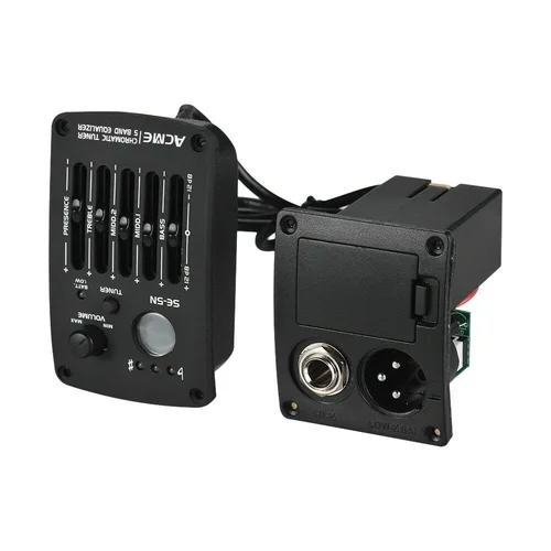

Dazu werden jede menge Einbauvorverstärker für die Akustikgitarren vertkauft.
Quele: ebay
Und das alles für einen überschaubaren Taler.
Die Befestigung der Pietzo-Scheibe würde ich über einen sehr guten harten Kleber machen, der wenig gedämpft und so das Signal wenig verändert wird. Sei Dir aber bewusst, das Du Körperschall abnimmst, der ist reicher an hohen Tönen, als das was Du hörst, da schon weil der Übergabe Körper zu Luft Frequenzen gedämpft werden.
Es gibt spezielle Knetmasse um Pietzo Mikrofone an das Holz von Gitarren zu kleben. Diese Klebung soll dann aber auch wieder rückstandslos gelöst werden können.

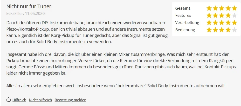

Ich war auch erst verunsichert. Habe für das CM-300 dann folgende Bewertung bei Thomann gelesen und daraus abgeleitet dass es für meine Zwecke zumindest nicht ungeeignet sei.
Ist nun jedenfalls bestellt. Ob die Rechung aufgeht sehe ich dann.
