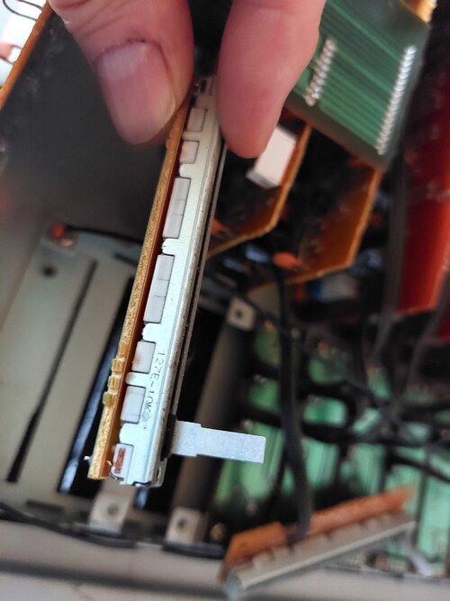

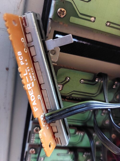

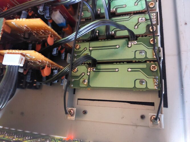

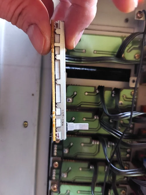

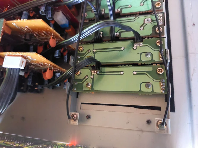

Ich habe hier einen Mixer, bei dem eine Master Seite tot ist.
Habe mal beide Fader offen durchgepiepst und tatsächlich bleibt der eine Fader stumm, das Problem scheint also der Fader zu sein (hoffentlich)
Im ersten Bild die ersten beiden Fader sind die Master Fader.
Kann man so einen Fader reparieren? Falls nicht, besser gleich beide ersetzen?
Hier Bilder, ich finde den Fader online nicht - ich mache so Reparaturen auch normal nie und bin daher ungeübt im Teile finden
könnt ihr mir da weiterhelfen? Wenn ich es aus linkem und rechtem Fader richtig zusammenkombiniere, steht da "127E-10KA"
danke!
Kommt denn Signal durch, wenn Du Ein- und Ausgangsanschluss der Fader-Platine miteinander verbindest?
Aufmachen (und auch wieder verschließen) kann man die, da gibts sicher Youtube Videos dazu.
Ansonsten: sieht aus wie ein ALPS RS30-Serie oder Bourns PT-Serie aus. Kann man neu

Hast Du auch keine Messung zwischen Slider-Anschluss und Ground-Anschluss? Wenn ja, dann hat es vermutlich die SliderKontakte hochgebogen. Du kannst den Fader auslöten, dann die Metall-Laschen des Fader-Gehäuses mit einem Schraubendreher oder Messer leicht hochbiegen, und dann mit einer Flachzange komplett aufbiegen. Dann kannst Du den Fader auseinandernehmen. Schau Dir gleich beim Öffnen genau an, wie er zusammen gesetzt ist. Da sieht man dann schon wie er arbeitet. Die Kontakteschleifer am Slider (meist drei oder vier nebeneinander) wieder hochbiegen, und dann alles wieder zusammenbauen.
Nur in ganz seltenen Fällen ist die Verbindung Anschluss-Fahne zu Schleiferbahn gebrochen. Dann hilft nur Ersatz.

Vermutlich ja, aber ich kann aus den Fotos nicht wirklich erkennen, wie da was belegt ist.
Stell den Fader in die Mitte und messe zwischen alle drei Kabelkombinationen:
1.) Grün zu Mitte
2.) Mitte zu anderes Ende
3.) Grün zu anderes Ende
Eine Messung müsste ~10kOhm ergeben, eine müsste 8-9 kOhm ergeben und eine müsste 1-2kOhm ergeben
also beim funktionierenden ist es ca 10, ca 9,5 und 0 (nicht 1-2)
beim nicht funktionierenden passiert gar nichts
Auslöten muss ich aber morgen machen
Dann ist vermutlich die Verbindung zwischen den Lötanschlüssen zu den Schleiferbahnen gebrochen. Dann muss der Fader getauscht werden.
Löte ihn mal aus, fotografiere ihn von oben, von der Seite und die Unterseite und lege jeweils ein Metermaß daneben. Jeweils wirklich frontal, nicht irgendwie schräg zwischen zwei Fingern halten. Dann kann man sich die Bauform genau ansehen, und einen Ersatztypen raussuchen.

Aber bitte erstmal nur den kaputten Fader ausbauen. Erst wenn der Tausch des kaputten Faders funktioniert hat, darfst Du auch den funktionierenden Fader tauschen.

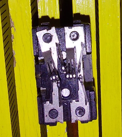

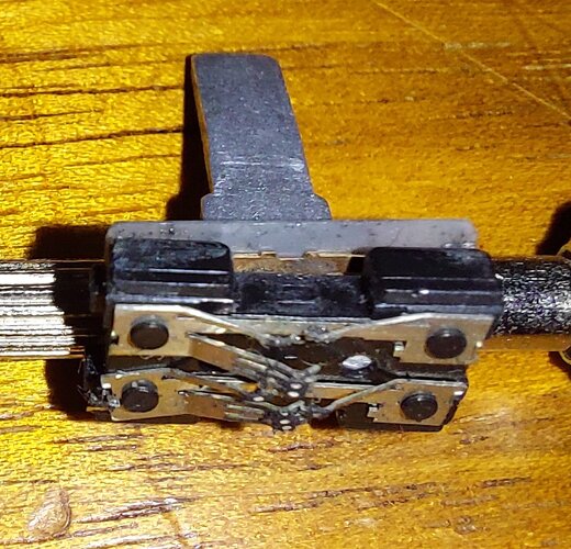

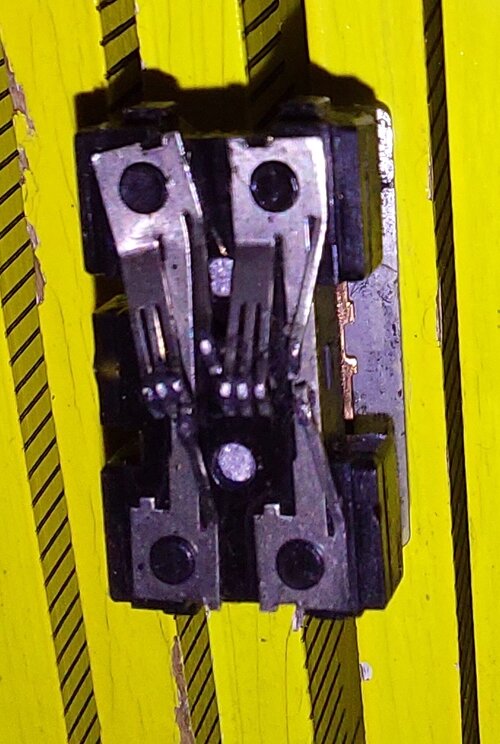

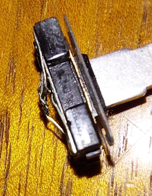

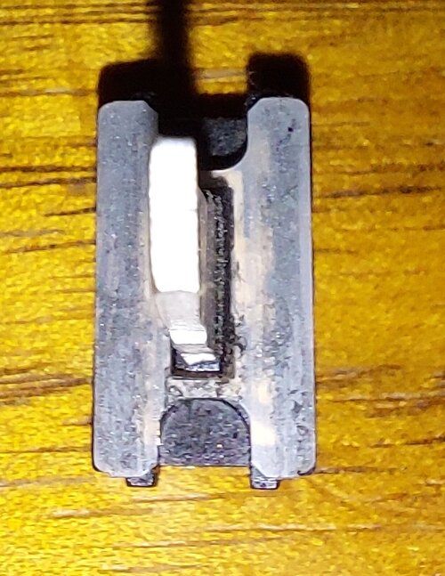

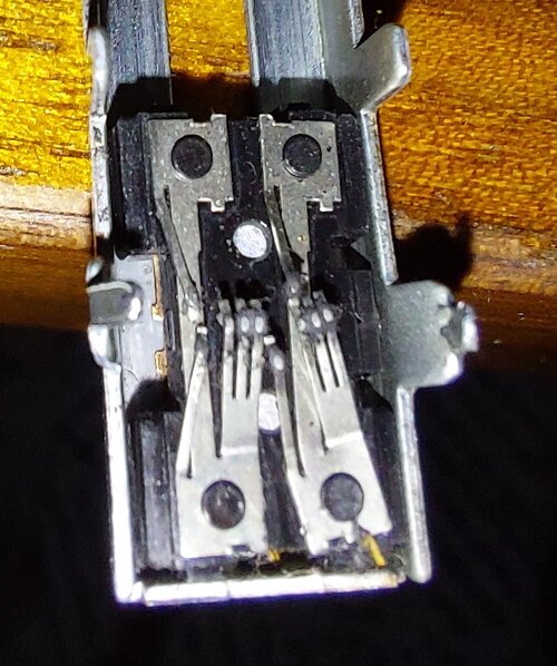

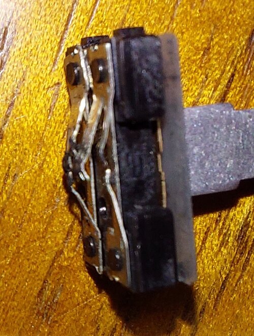

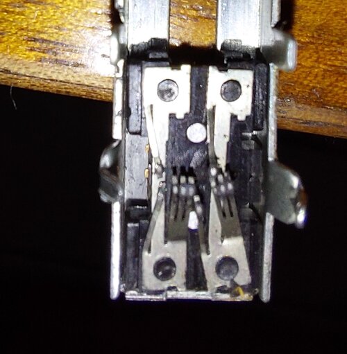

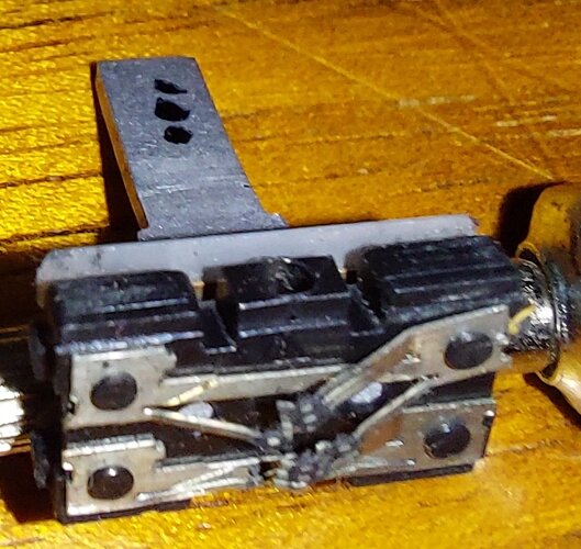

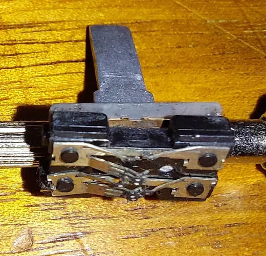

so, ausgelötet, gemessen, für wieder zusammenbauen markiert und dann zerlegt
Die Bürsten (?) sehen verbogen, zerbrochen aus oder?
75mm lang
8mm breit
6mm hoch

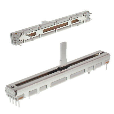

Hmmm, seltsam. Die haben einen Stereo-Fader verwendet, setzen ihn aber mono ein (für eine Seite).
Mit viel Glück kriegt man das noch gerade gebogen, aber die Frage ist, wie lange das dann hält. Besser wäre es den Fader zu ersetzen. Steht irgendwas auf der Unterseitenplatine des Faders (der Platine mit den Schleiferbahnen)? Oder gibts ggf ein Hersteller-Logo/Symbol?
Bourns hat zB sowas drauf:

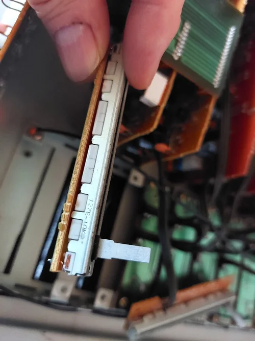

Nein, am ganzen Fader nur 127E 10KA (ich nehme mal stark an der ist logarithmisch)
Habe schon geschaut, ob ich von 1024 oder 1016 (müsste ja gleich bestückt sein) das service manual finde, gibts aber nur zu kaufen.
EDIT: ok, ob ich mit meinen Augen da solche Feinheiten entdecke..... ich versuche es mal mit der große Lupe...

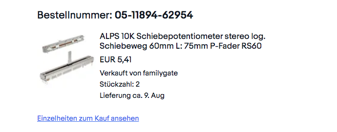

tatsächlich... auf einem Kopfende steht ALPS und auf dem anderen JAPAN
75mm 10ka von ALPS finde ich, nichts aber mit 127E
und dann wäre jetzt die Frage, müssen da wieder Stereo Fader (als solcher von Dir ja identifiziert) rein?
sollten wir uns jemals in echt treffen, geb ich ein Bier oder zwei aus!
DANKE 👍
