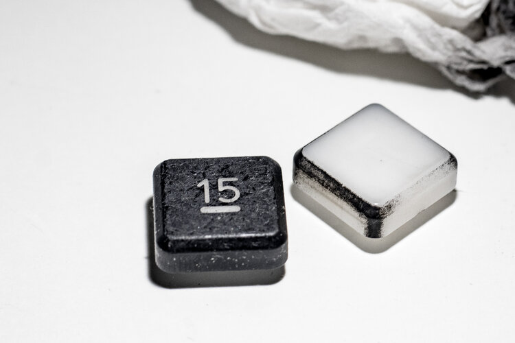

Habe auch eine (zwei) Fragen zum Digitakt:
Hat er so eine Gummibeschichtete Obefläche die anfängt zu pappen?
Kann er am Patternbeginn einen PrgCh am Kanal senden, der beim Loop nicht wiederholt wird?
Die Knöpfe und Kappen sind beschichtet. Bei manchen kleben sie, bei manchen nicht. Ich habe einen alten Digitakt mk1 (gebraucht gekauft), fünf Jahre alten Digitone und nicht so alten Syntakt. Keiner davon klebt.

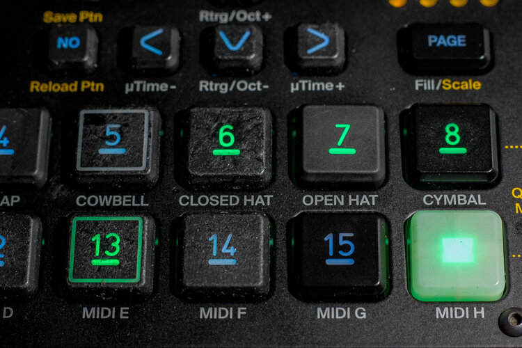

die Knöpfe sind aus weissem , semi-opaquem Plastik gegossen und schwarz Lackiert, wobei die Zahlen und Symbole, eben was leuchten soll , ausgespart wurde
und versiegelt mit einem gummiartigem klarem Softlack ...der dieses hochwertige , matte Finish erzeugt... was klebrig werden kann ( Umwelteinflüsse , Handschweiss, Fettfinger, was auch immer da relevant ist)
meine Buttons fingen an zu kleben..
habe die Gummierung aka Softlack einfach abgerubbelt.... jetzt kann nix mehr kleben... dadurch allerdings, sehen sie etwas "billiger" aus / fühlen sich an...> es kommt das eigentliche Material zum Vorschein: glattes, seidenmatt schwarz lackiertes Plastik
niemals mit Lösemittel versuchen die Gummierung zu entfernen, das man den schwarzen Lack dann auch löst und man einen halbdurchsichtigen, weissen Knopf ohne Beschriftung erhält... ist mir bei einem, dem 1. Versuch, passiert
da musste ich dann zaubern
M.i.a.u.: Kaffi
Ist die Beschriftung noch lesbar oder jetzt auch weg? Klebt das Gehäuse auch?

nein, wenn man das abrubbelt ohne Lösungsmittel, geht nur der klare softlack weg
habe editiert, les' nochmal
M.i.a.u.: Kaffi
hier noch ein Bild:
mit Lösungsmittel, 16, Farbe weg. ...DON'T!
mit rubbeln entfernt : 8 / 15 / PAGE
warum auch immer, #7 klebt bis heute nicht, lässt sich auch nicht wegrubbeln....

Zur Not gibt es bei Elektron neue, ebenso gummierte Knöpfe zu kaufen.
@RealRider wenn ich mich richtig erinnere, hast du hast dir auch mal neue Knöpfe bestellt oder wolltest es machen. Oder? :guckstdu:
wollte ich, aber da waren damals gerade ausverkauft.... dann gab es sie wieder und der DT II hatte den Wert in den Keller fallen lassen , da dachte ich mir: scheiss drauf
mal sehen ob es die für den Ier noch gibt... 50.- sind glaube ich schon gut investiert , wenn man ihn verkaufen möchte ...würde die aber, solange ich den nutze, nat. nicht aufziehen
