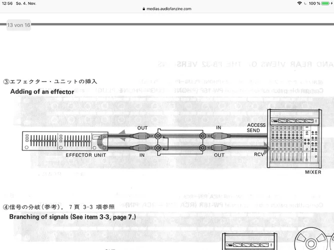

Auf folgendem Bild wird ganz gut dargestellt was ich mir vorgestellt habe.
Nur halt in umgekehrter Weise.
Die Sends(in meinem Fall Direct outs) von meinem Hauptmischpult sollen flexibel an die Effekte gepatcht werden können.
Die Fx Outs sollen dann vorne/unten abgegriffen werden, auf einen Submixer geroutet und das Mastersignal des Submixers dann wieder auf das Hauptmischpult zurückgeführt werden.

Die Verkabelung auf der Rückseite müsste dann mit einzelnen Kabeln ausgeführt werden?Inserkabel könnte ich dann warscheinlich nicht mehr dafür verwenden. Oder liege ich da falsch?
Die Insertkanäle des Mischpults werden bereits für Kompressoren verwendet. Deswegen auch die etwas unkonventionelle Verkabelung.

Du könntest die direct outs wie in der Zeichnung z.B. hinten oben einstecken und den Ausgang, also die Verbindung zum Submixer mit der hinteren unteren Buchse herstellen. Wenn du einen Effekt einschleifen willst, benutzt du die vorderen Buchsen (Buchse oben mit Input des FX verbinden, Buchse unten mit dem FX-Output ). Wenn du vorne nichts einsteckst wird das Signal von den direct outs zum Submixer durchgeschleift und vorne hängt nichts raus.
Auch ne Lösung.
Da die ich die direct outs aber auch gerne mal umstecken würde nicht ganz so praktisch für meinen Fall.
Zudem wäre es nach meiner Theorieauch einfacher die Fx zu verketten.
