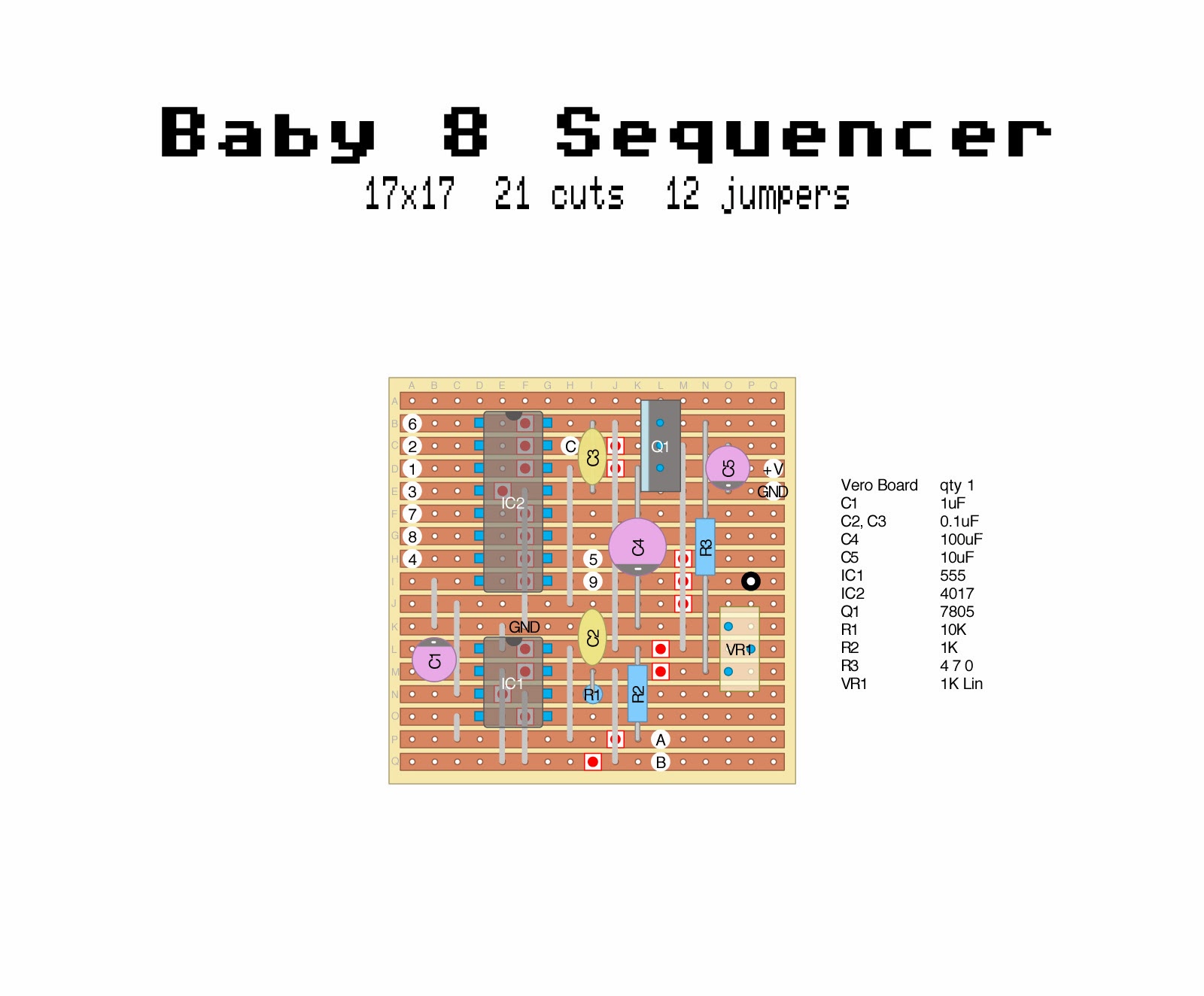

Hallo,
ich bin Neuling im DIY-Bau von Hardware.
Auf der Seite http://proto-schlock.blogspot.de/2013/1 ... encer.html hab ich ein Layout für den Baby 8 Sequencer gefunden:
Dazu habe ich zwei Fragen:
- bedeutet "VR1" Voltage Regulator 1?
- was heisst der schwarze Kreis mit dem weißen Punkt in der Mitte bei PI? (über VR1)
Und eine allgemeine Frage noch: welche Potis wurden benutzt?
Danke!
Hi,
VR1 = variable resistor, also (Trimm-)Potentiometer
der voltage regulator ist Q1
das schwarze Ding ist das Loch für die Befestigungsschraube
kann man auf dem Foto sehen
viel Spaß beim bauen!
Na das ist doch mal ein ordentlicher, sauberer Aufbau. :supi: :supi: :supi:
Kein Vergleich mit meinen Rattennestern. Aber ich gelobe Besserung... :nihao:
Ganz besonders geil finde ich das grüne Kabel mit den Unterbrechungen in der Isolierung. Da steckt echt Arbeit drin.
Und die Widerstände an den LEDs, einer wie der andere, stramm wie Soldaten. (Für mich aus (ex-)Zivi-Sicht).
Aber man kann direkt nachvollziehen, wie's läuft und bei Fragen auf das Bild gucken. Fehlersuche bei so was ist natürlich auch klasse.

Eine Frage noch:
wenn in der Parts-Liste einfach "Pot 100k" steht, ist dann ein lineares oder logarithmisches gemeint?
In dem von Dir verlinkten Artikel ist seinerseits das hier verlinkt. Man kann es nicht sonderlich gut lesen, aber da steht an den Potis "100Kb". Das b kennzeichnet lineare Potis, a logarithmische. 100Kb = 100 kOhm linear.
Wenn das das Frequenz-Poti eines LFOs/Clockgenerators ist, dann würde ich offengestanden ein logarithmisches Poti nehmen...
Der Kollege JSchlock, der den Blog geschrieben hat, ist aus den USA, und da ist die A=linear B=Log immer noch etabliert.
Möglicherweise reden wir gerade aneinander vorbei. Ich bezog mich auf die fraglichen Potis, die die CV der jeweiligen Steps regeln. Ray Wilson (MFOS) nennt für seinen ähnlich konzipierten 10 Step Sequencer in dieser Position ebenfalls explizit 100 kOhm linear.
Bodo schrieb:
Die fraglichen Potis regeln die CV der jeweiligen Steps. Ray Wilson (MFOS) nennt für seinen ähnlich konzipierten 10 Step Sequencer in dieser Position ebenfalls explizit 100 kOhm linear.
Ah, sorry, hab nur auf das Tempo-Poti geschaut.
Die Step-Potis sollten linear sein (zumindest für V/Oct-Synths), das 1MB-Tempo-Poti hingegen sollte logarithmisch sein. Da ist der Grafik auf electro-music.com falsch.
Die 4017er Sequencer gibt es ja schon Ewigkeiten: oft waren die auch zum Ansteuern von 555-VCOs, dann brauchte man Log-Potis für die Schritt-Werte, da der 555 mit Hz/Volt arbeitet.
