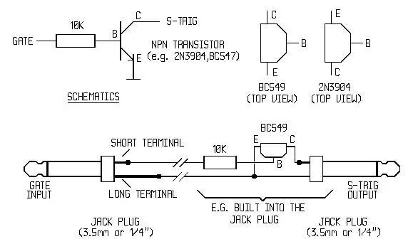

mingorius . 07. Mai 2017 #1 Hallo, ich baue gerade einen Baby8-Sequenzer. Ist es möglich, den CV Out abzugreifen und zu einem Trigger Out zu machen? Kennt ihr einen Schaltplan für die Umwandlung des Signals in ein Trigger-Signal? Danke!

humax5600 |||||||||| 08. Mai 2017 #2 http://www.doepfer.de/faq/gen_faq.htm Anhänge gate_trigger.webp 19,5 KB · Aufrufe: 52
