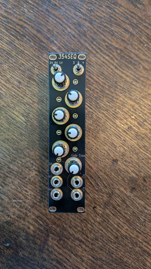

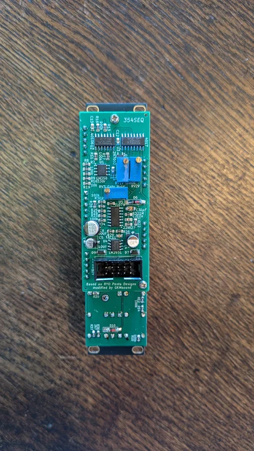

Ich sitze an einem kleinen Eurorack CV Sequenzer Schaltplan, als Vorbild dient das Design vom "Penta" den es mal als DIY Kit gab.
Ich habe eine Schaltung hinzugefügt damit in der Länge einstellbare Gate Signale ausgegeben werden.
Ein Schalter wählt 3,4 oder 5 Schritte, ein Schalter wählt den CV Bereich 1V, 2V oder 5V.
Ein Hold Eingang soll den aktiven Schritt halten und auch das Gate entsprechend verlängern.
Bitte könntet ihr mal über den Plan schauen falls ich Fehler eingebaut habe, wäre Schade PCBs damit machen zu lassen.
Vielleicht seht ihr auch potentielle Vereinfachung oder Verbesserungen der Schaltung.
Danke ...
Überprüfen obs funktioniert -> Selber auf nem Breadboard testen.
An Vorschlägen:
  • ich würde noch einen manuellen Reset Taster, und eine manuelle Start/Stop- oder Enable-Funktion dazu nehmen.
  • für den Komparator (U5B) in der Gate-Längenschaltung würde ich keinen TL074 sondern einen LM311 nehmen.
  • ob die Schaltung für die digitalen Eingänge zuverlässig mit niedrigen Eingangsspannungen tut, kann ich nicht beurteilen, ich hätte da aber meine Bedenken.
