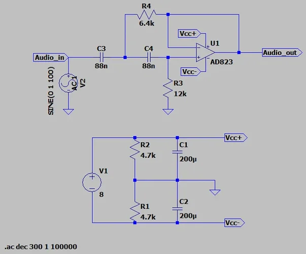

Ich habe in LTspice XVII ein paar Komponenten zusammengesetzt und mir das mal mit den Frequenzen angesehen.
Eine 9V Batterie oder ähnlches (V1) soll den op amp betreiben.
Der Schaltplan zeigt einen HPF der über den amp nicht invertiert so wie ich das verstanden habe.
Für mich hört sich "nicht invertiert" vorteilhaft an. In meiner Vorstellung wird das Audio signal dann nur verändert und nicht verschoben?
Aktuell ist R3 als Poti gedacht, um die Cut off Frequenz zu verschieben.
Es gibt noch keinen zweiten Poti für die Signalverstärkung.

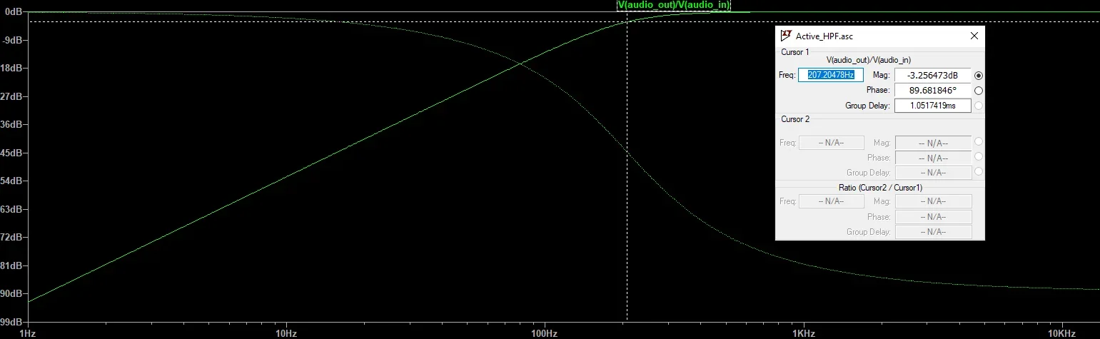

Hier die Darstellung für "Filter hat kaum Effekt":
< 200 hz wird herausgefiltert.

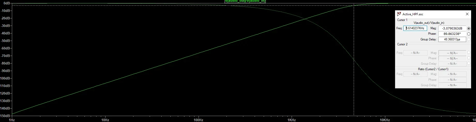

Hier die Darstellung für das andere Extrem "Filterfunktion hat Effekt":
<4,6kHz wird herausgefiltert.

Bevor du in die Hölle der Filtertheorie abtauchst fang besser mal mit der Stromversorgung an
dein Schaltplan sieht sym. Stromversorgung vor. Entweder Du änderst das oder du benutzt zwei 9v-Blöcke.

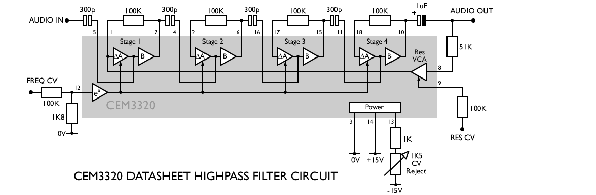

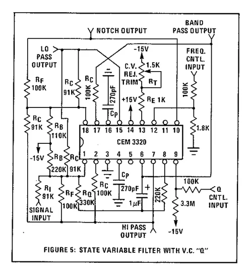

Ich finde die Beschreibung des oben angezeigten CEM3320 - This filter is a fairly rare beast, a 24dB/Oct highpass. - äußerst ansprechend.
Salopp gesagt: Kann ich mir die Teile bestellen und sie genau so verlöten?
Als Laie ist bei solchen Plänen gerade noch mein Problem, die "Dreiecke" zu identifizieren.
Im Schaltplan gibt es e^x, delta_A, B und Res VCA mit dem mir noch unbekannten CV eingang (vermutlich Control voltage?).
Oh mann bin ich ein Depp.. Die vielen Dreiecke sind ja eben der Chip.
Ein VC-CVF baut man heute am einfachsten aus einem coolaudio V3320. Schaltung aus dem angehängten PDF Seite 5 unten rechts

@fanwander das schaut ja schon viel besser aus.
Da brauche ich ja nur einen "IC Chip". Den 3320 und drum herum baue ich die Komponenten auf?

Der Prinzip-Schaltplan den @humax5600 von der Seite von Tom Wiltshire gepostet hat, ist der gleiche wie im Datasheet auf Seite 4 oben

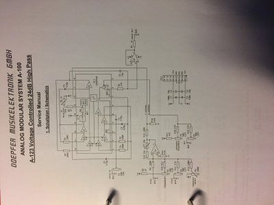

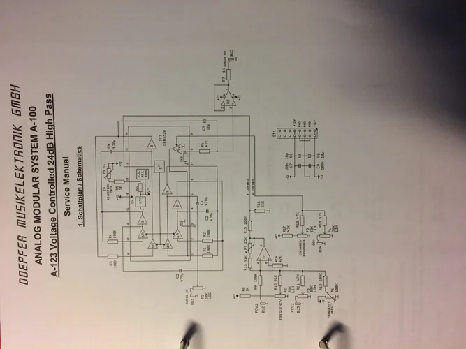

Hier mal die komplette Schaltung des Doepfer A-123:
Das kannst Du quasi 1:1 übernehmen. Den unteren Teil brauchst Du nur einmal, die Verbindungen F-Control und Q-Control gehen dann zu beiden 3320 (für linken und rechte Kanal) (und ob Du alle Potis brauchst, musst Du für Dich entscheiden.
FCV1 (BU2 und R9) kannst Du weglassen; FCV2 ist ein "nice to have". Damit könntest Du dein Filter extern aus einem Modularsystem ansteuern.
QCV (BU4, P4 und R19) brauchst Du sicher nicht, das interessiert für einen DJ-Filter nicht.
Wahnsinn. Danke.
Das wird mich jetzt erstmal beschäftigen :).
Die BU1 bzw. BU5 sind die Audio Buffers? In die ich letztlich die großen Klinken reinstecke?

01, 02 = LM1458, TL082, NE5532
Sind die BU's " Jack sockets" für die Klinken?
So einen Op Amp ( LM1458, TL082, NE5532 ) würdest du also auch an den Audio Input hängen.
Ich würde die Schaltung "inverting amplifier" davor hängen. Zunächst mal mit R1 = R2. Falls das Signal da zu leise ist, kannst Du dann den Eingang verstärken lassen in dem Du R1 etwas vergrößerst.
