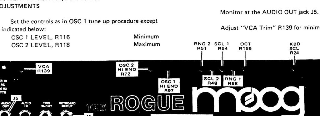

Genaues könnte ich auch nur sagen, wenn ich den konkreten Synth zum Messen da hätte. Ich könnte mir aber vorstellen, dass der Vorbesitzer das einfach absichtlich so eingestellt hat (die 12-Uhr-Stellung für Unisono ist ja bei den meisten Synths die übliche Position für den Tune-Regler). Es ist aber ganz einfach den Synth so zu justieren, das die Beschriftung passt:
- beide VCOs auf 16',
- den "Interval"-Regler auf die Unison Position setzen
- mit einem kleinen Schraubendreher mit isolierendem Griff zB einem Phasenprüfer in das von hinten gesehen ganz linke der fünf eng nebeneinander liegenden Löchlein gehen und VCO2 mit dem dahinter liegenden Trimmer auf unisono einstellen.
(Das mit dem isolierenden Griff ist nur ratsam, weil die elektrisch ableitende Wirkung des Körpers Einfluss auf das Tuning haben könnte. Gefahr besteht keine).
PS: wirklich nur an dem beschriebenen Trimmer drehen. NICHT an irgendeinem anderen!

Hallo,
hier mal eine Skizze vom Service Manual.
Um sicher zu gehen frage ich doch nochmal nach,
es ist Loch mit der Bezeichnung RNG 2 R51, oder?
Aloha .-)
Schalte mich als ehemaligem Rogue-besitzer auch mal ein...
Ja, RNG 2 / R51 ist richtig.
Wie Serge und Florian schon schrieben könnte es Absicht gewesen sein, das der 'Interval' anders justiert ist.
Evtl. wollte derjenige auch den Sync-Sound 'tweaken', denn im Sync-Modus wird der 'Interval'-Knopf auf einen höheren 'Durchgriff' umgeschaltet (R84 wird parallel zu R85 gelegt).

Hab das mit dem Trimmer nun mal versucht, mit Erfolg.
War ja wirklich nur eine Kleinigkeit.

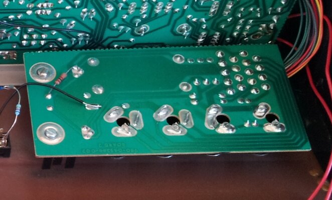

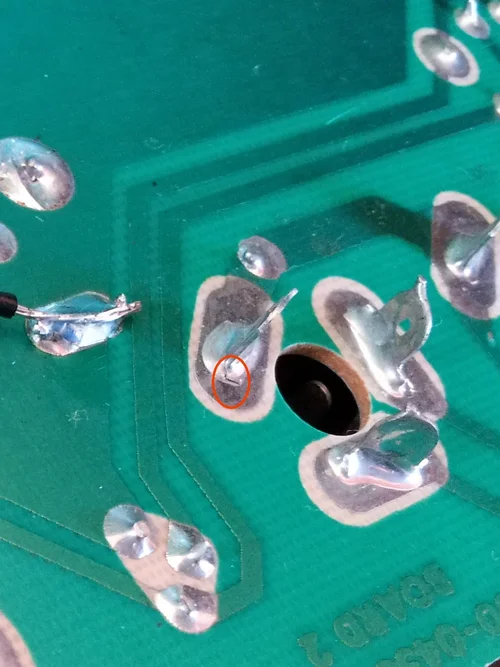

Hallo allerseits,
muß das alte Thema nochmal aufrufen.
Der Rogue hat am Audio-Output einen extremen Wackelkontakt,
ein Austauschen der Buchse wäre dann wohl unumgänglich.
Gibt es da spezielle Buchsen für das Gerät oder sind das einfache,
die man in jedem Fachmark kaufen kann.
Gruß
Poly 2000
Aloha .-)
Beim Rogue sind die Buchsen alle auf einer separaten PCB verlötet. Evtl. sind die Kontakte der Output-Buchse nur in den Lötstellen abgerissen, das kommt schon mal vor. Das würde ich zunächst mal checken / nachlöten...
Jenzz

Okay, danke für die Info.
Dann muß meiner wohl zum Techniker, löten kann ich nicht.
Falls doch ein Buchsenwechsel erforderlich ist, wo kriegt man diese?
  • #26
Das Löten wäre in 5 Minuten erledigt, Buchse tauschen in 10 Minuten.
Falls die Buchse wirklich platt ist, was ich nicht glaube, hat die hier irgendjemand bestimmt zuhause rumliegen.
Ich habe auch viele alte Varianten im Bestand.
Ein Foto wäre schön. :)

Löten kann sogar ich :cool: ...und einen Lötkolben kann man immer mal gebrauchen auch wenn man kein Techniker ist. Bestimmt isses nur ne kalte Lötstelle
  • #29
Mag sein, ich kann 's nun mal nicht, leider.
Dafür fehlt mir einfach ein ruhiges Händchen.
Das kann auch möglich sein, mit der kalten Lötstelle, mal sehen.
M.i.a.u.: Rolo
  • #30
Zitat aus den Dr.-Böhm-Orgelbauanleitungen:
'Löten ist wie mit dem Bleistift einen Punkt machen, nur das die Spitze heiß ist'. ;-)
So könnte die Schadstelle aussehen (evtl. Lupe benutzen):
