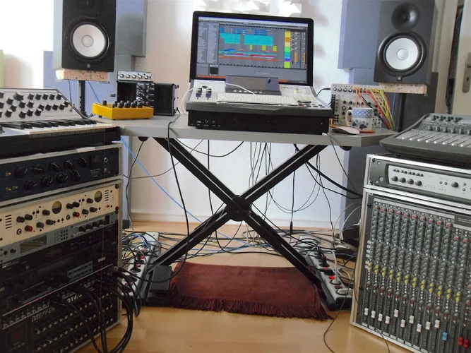

Ich bin in der letzten phase meiner setup-planung und möchte Transienten-designer in mein setup einbauen...
Mir ist aber noch nicht klar welcher weg da der beste ist, der zu einem "guten" sound führt. - Es ist auch nicht klar, ob es hardware (500erSerie) sein muss!?
(Workflow: Meine haupt-werkzeuge sind die MPC4000 und Ableton LIVE 10 - Ich erstelle alle meine tracks auf der MPC und recorde diese dann mehrspurig in die DAW, um sie zu bearbeiten und eventuell ganze sounds auszutauschen, neu zu überschreiben - alles , was man so in der DAW macht...)
1. Gedanke war: Ich überarbeite meine samples der MPC, in dem ich aus der MPC in eine kette von Comp/EQ und TransientenDesigner (500erSerie) gehe und wieder zurück.

Mein setup:
Oder anders gefragt: Wie setzt Ihr den TD als hardware ein!?
Hatte meinen TD seinerzeit für Einzelsamples verwendet, z.B. um eine Snare knackiger zu machen. Dazu habe ich den TD einfach als Insert-Effekt für den entsprechenden Kanal genutzt. (PS: Welches Mischpult ist das rechtsunten im Bild?)
M.i.a.u.: citric acid
ps: A&H GL2 - geiler mixer, mit postfader directOuts sehr flexibel... (Jeff Miles benutzt ihn)

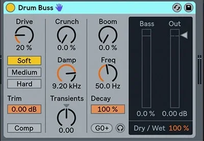

Ich finde den Drumbus Effekt in Ableton super, hat den highpass kickdrum Effekt direkt eingebaut, guten Compressor und transienten kann man auch bearbeiten.
M.i.a.u.: weasel
Der ist in der Tat klanglich sehr gut, aber packt brachial zu. Liegt vermutlich auch daran, dass der den Rest ausgleicht, aber ohne die anderen Sachen explodieren einem gefühlt bei nur 10% die Boxen ;)

Ich benutze auch den DRUM BUS und bin nicht begeistert - allerdings schickt er einen auf den richtigen weg!
Wenn du mal den SPL TDx 500er gehört hast, merkst du wie dünn der DRUM Bus in den höhen! ist...
Was ist das? Ich habe nur LIve 10 STandard

Kann sein dass der Drum Bus erst aber Suite dabei ist. Früher konnte man die Pligins einzeln dazu kaufen, wenn das nocht geht...das Ding lohnt sich echt:
