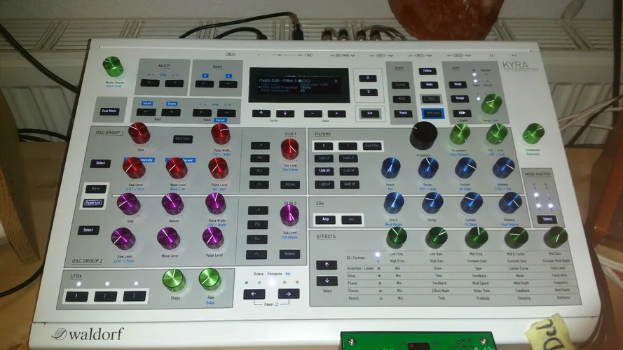

Nochmal zur Bedienung : Blofeld, Virus habe ich nur per Editor bedient, Kyra ging schon am Gerät, wenngleich es noch bessere Lösungen gibt. Klanglich ganz anders und für mich deutlich besser wie die Viren, aber eher weniger Möglichkeiten für abgefahrene Sounds. Selber testen, alles andere macht bei einem solchen Gerät wenig Sinn. Bei z. B. einen Peak oder Iridium kann man sicher weniger falsch machen.
Also für mich klingt er gut, gerade mit den anderen Knöpfen :) Ja man muss wissen wie, aber dann kann er brezeln, Stichwort "Drive" und "EQ" und Aufblasen mit den restliche Effekten.
Jaaaa, also analog.... naja, mag sein die "schieben irgendwo" noch mehr. Die Hauspresets sind nicht so der Brüller.... Aber grundsätzlich: 1) ist hier und da die Bedienung fusselig wenn man weiter vordringen möchte im Sounddiving und 2) er klingt sehr gut für mich (also ertsmal nicht die Bohne lau, langweilig oder lustlos... eher angenehm warm, weich und in Riiiiichtung brachial - mit Schrauben, für mich inspirierend) und 3) er hat ein paar direkt erreichbare gute Tools die einen Sound ordentlich verbiegen... Wird wohl aber leider nicht mehr supportet...... muss man wissen...
