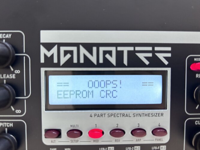

@marzac Ich bekomme beim Einschalten immer EEPROM CRC Meldung. Soll das so?
