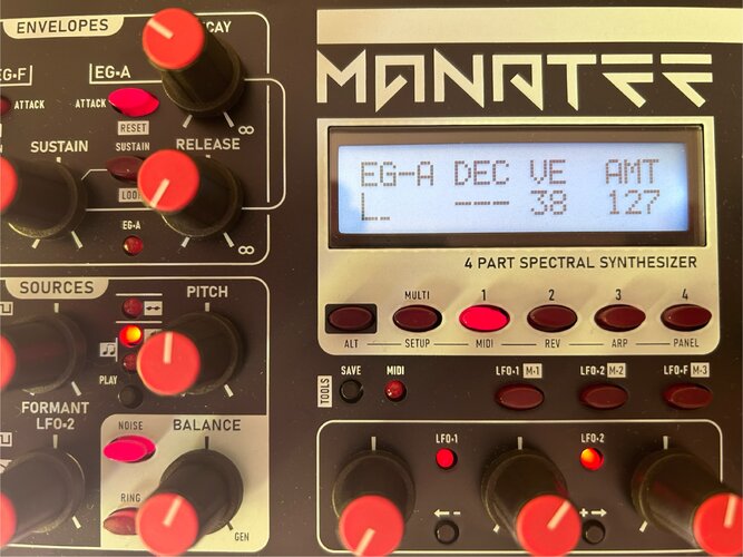

Muss nochmal was fragen:
Manche Patches sind nicht Anschlagsensitiv (Sicherlich das falsche Fachwort). Das heißt, egal wie leicht ich das Keyboard anschlage, der Sound ist voll da, full velocity, z.B. wie bei einer echten Orgel. Wo stelle ich das aus bzw. ein? Also dass ich einen Ton auch mit sanften Anschlag leise spielen kann? (Wie beim Klavier).

Bei meiner Frage zu der Anschlagempfindlichkeit war ich wohl zu doof um da was hilfreiches für mich zu finden. Aber ich habe rum probiert und folgendes gefunden:
EG-A drücken, Minus-/Pfeil-nach-links-Taste, und dann Parameter “VE” ändern (mit mittlerem Poti unter dem Display).
P.S.: Sorry nochmal. Habe leider sehr wenig Erfahrung mit komplexen Synthis und deren Anleitungen.
