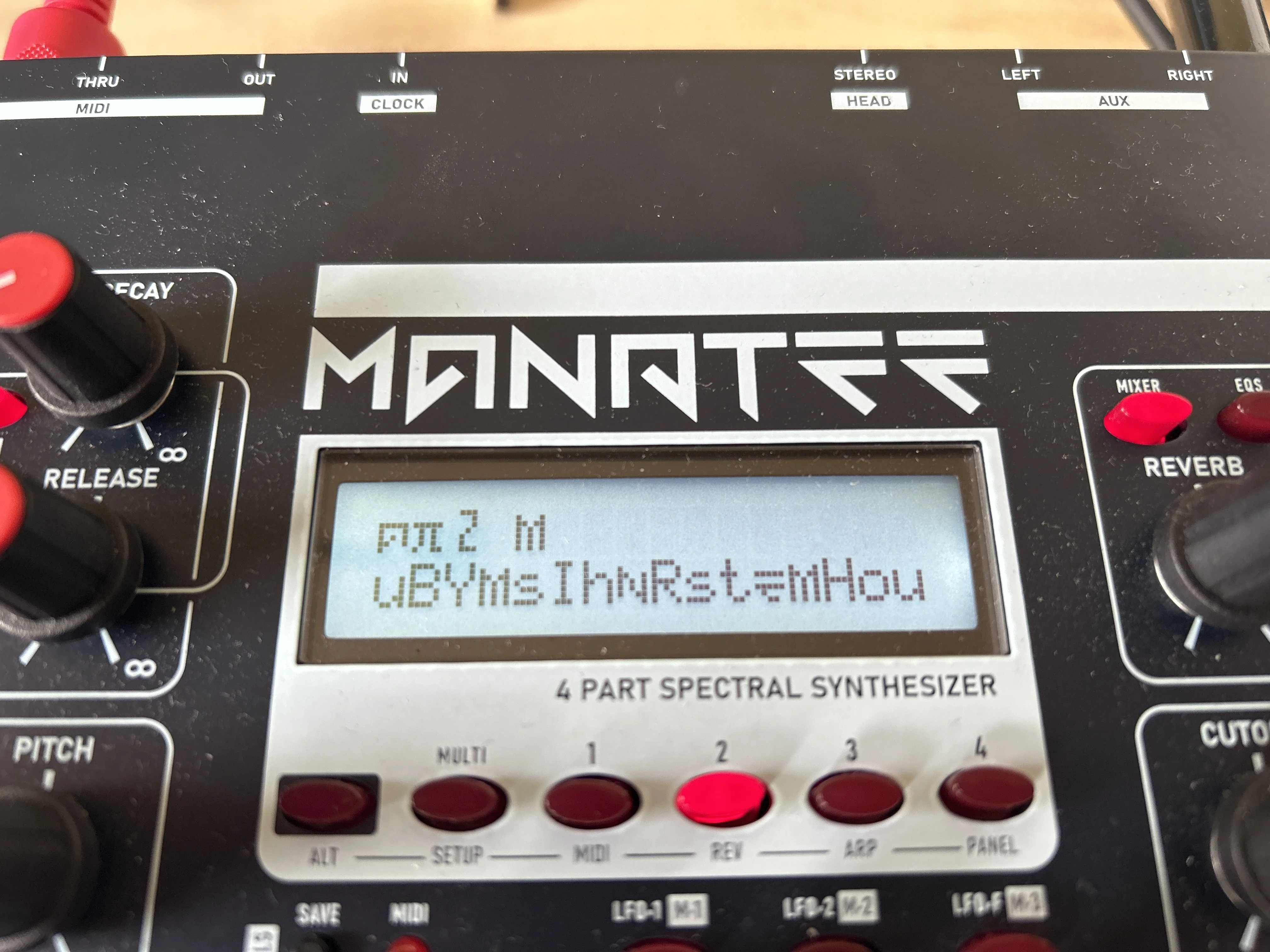

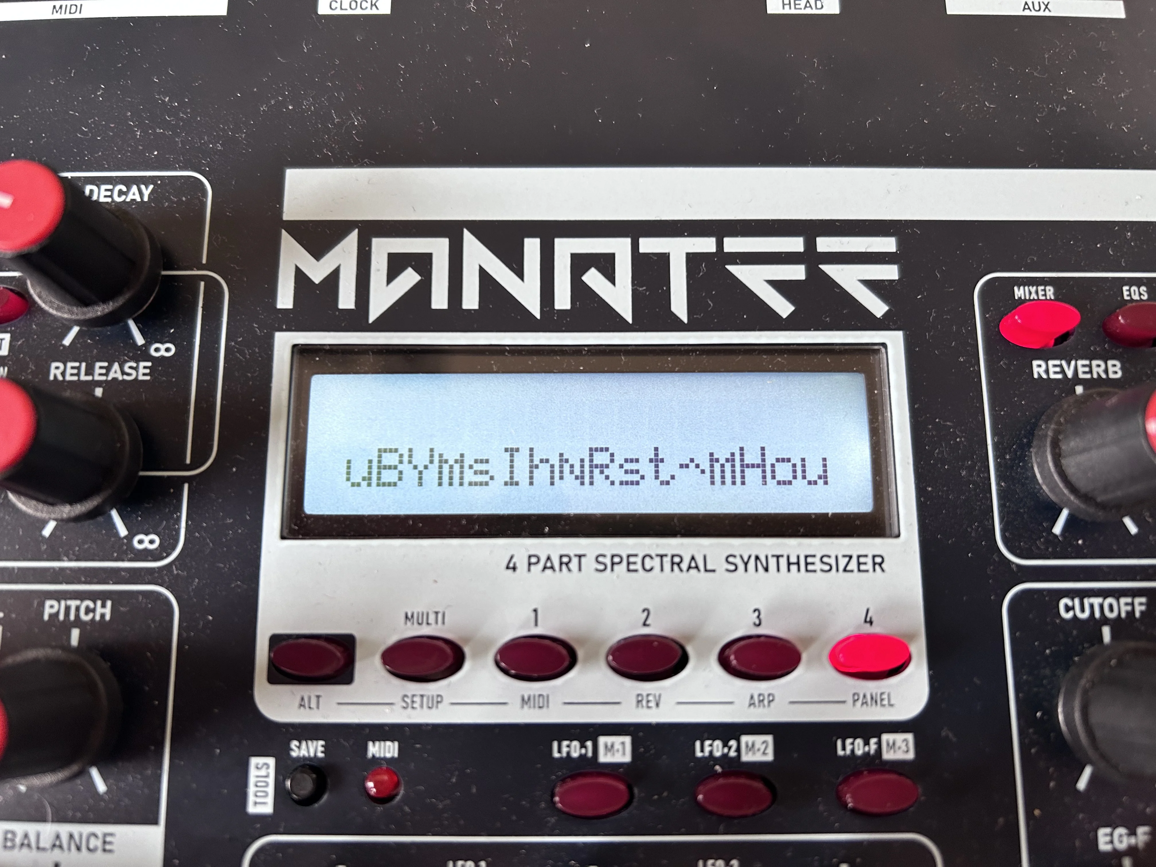

Bei mir hat es auch nach 2. Versuch geklappt.
Leider läuft mein Manatee mit der 1.07 nicht mehr stabil 😩. Stürzt nach kurzer Zeit ab. Schwierig zu reproduzieren aber es hängt anscheinend mit Midikanal wählen und start/stop vom Sequencer(Midicake Arp) zusammen.
Ich versuche nochmal ein neues Firmware-Update…
M.i.a.u.: teletom
  • #987
Nochmal neu geflasht, im Bootloader Modus(alt Taste beim Einschalten), mit Chrome Browser. Leider immer noch das gleiche Verhalten. Irgendwann:
Kann es mit einem defekten Multi-Preset zusammenhängen?
Ich werde jetzt nochmal flashen, diesmal nicht mit Browser, sondern mit SysEx Librarian.
  • #988
Mist, ich werde das Feedback von mehreren Benutzern sammeln und einen Fix veröffentlichen. Aber ich brauche Zeit, etwa zwei Wochen. Ich habe es nicht geschafft, einen solchen Absturz in all den Tests, die ich durchführe, zu reproduzieren, und ich nehme das sehr ernst. Mit deinem Manatee ist alles in Ordnung, wahrscheinlich ist etwas in der Software kaputt, das durch die gesendeten MIDI-Nachrichte ausgelöst wird. Es wäre toll, wenn Du mir ein paar mehr Informationen geben könntest. In der Zwischenzeit kann man immer auf die vorherige Firmware zurückgreifen.
M.i.a.u.: teletom
  • #989
Nur zur Information: Es ist sinnlos, bei Fehlern zu versuchen, dieselbe Software neu zu installieren: Der Bootloader führt bei jedem Start CRC-Prüfungen für den gesamten System-Flash durch. Der Manatee startet nicht, wenn die Software beschädigt ist!
