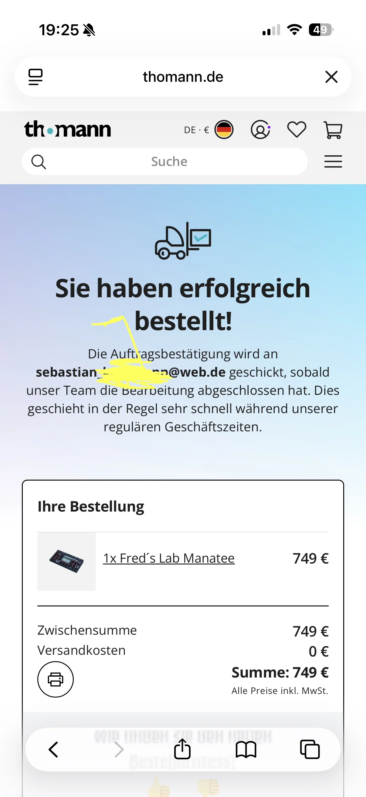

Auf meine Frage zurückkommen, ich habe mich letztendlich für die Reputation entschieden;)

  • #1.010
Das eine schließt das Andere nicht vollständig aus. Es gibt direkt auf der Freds Lab Homepage ein paar Preset-Packs zu Taschengeld-tauglichen Preisen. Damit kannst Du Deine Seekuh nachträglich füttern 🤭.
