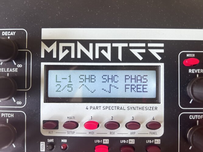

Da fällt mir doch gleich wieder eine peinliche Anfängerfrage ein:
Wofür stehen die Abkürzungen SHB und SHC in der LFO-Section?
Danke für Hilfe 💋
  • #555
SHA: Shape A
SHB: Shape B
SHC: Shape C
Wenn man nur einen normalen LFO haben will, so wählt man die Wellenform nur unter SHA auf der ersten Seite der LFOs aus. SHB und SHC dann auf OFF (nicht "---"!).
Die LFOs können drei verschiedene Wellenformen hintereinander abspielen. Und da dort u.a. auch so doppelte Sägezähne vorhanden sind, kann man damit richtig besondere Modulationen machen. Wenn die LFOs dann noch einen Single-Shot Modus bekommen (ist bereits auf der To-Do Liste von Fred), so wäre es perfekt.
Wenn man eine Wellenform auf "---" stellt, so wird null ausgegeben. So kann man z.B. zwischen einer Schwingung eines Dreiecks eine Pause von einem Zyklus lassen, bevor wieder ein Dreieck kommt. Besonders bei Filtermodulationen machen diese kombinierten Wellenformen Spaß. Einfach ausprobieren. Bei manchen Wellenformen sollte man die Startphase auf 0, manche auf 180 setzen (einfach mal ausprobieren und auf die Unterschiede achten), damit die dann sauber mit dem Tastendruck bzw. MIDI Clock beginnen.
Die Seekuh ist wirklich mit vielen neuen und sehr brauchbaren Möglichkeiten ausgestattet.
