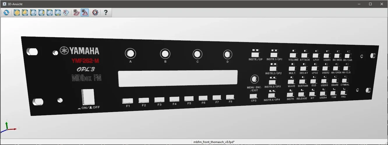

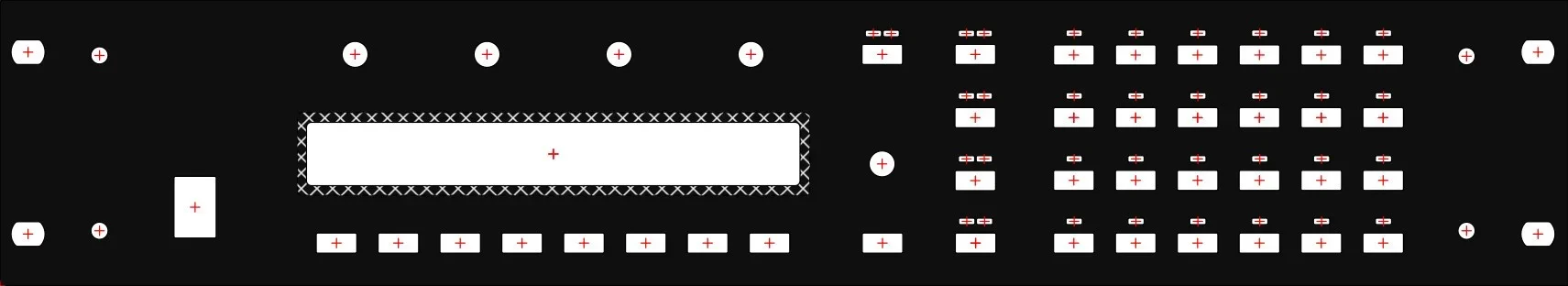

Ich will meine MIDIbox FM in ein 19" Rack Gehäuse ziehen lassen, damit auf dem rechten Tischauszug wieder mehr Platz für anderes Zeug ist.
Dazu hab ich schonmal im Frontplatten Designer von Schaeffer einen groben Entwurf Für die Frontplatte gemacht.
Jetzt hab ich mich allerdings dazu verstiegen, daß ich gerne rechteckige LEDs (2x5mm oder 2,5x5mm) verbauen will und da lauert auch schon die Falle.
Die Rechteckigen LEDs haben ausgeprägte Seitenkanten und mittels CNC Fräse lassen sich bei Schaeffer nur minimale Eckenradien von 0.5mm fräsen. (Bedingt dadurch, das daß kleinste Fräswerkzeug nur einen Durchmesser 1mm hat.)
Das heißt die ausgefrästen Aussparungen für die LEDs wären in den Ecken abgerundet - was dazu führen würde, daß ich extra Spiel auf jeder Seite einplanen müsste, damit die LED reingehn.
Die LEDs sollen sich aber möglichst plan in die Oberfläche einfügen.
Ich könnte zwar auch die Ecken der LEDs mit Schmirgelpapier abrunden, aber dann wären die ja nicht mehr so schön eckig.
Wie lassen sich die Aussparungen für rechteckige LEDs ohne Radius in den Ecken herstellen, und wer bietet sowas an?
Hat jemand ne Idee wie das zu nem vertretbaren Preis technologisch umsetzbar ist?

Das ist erstmal ein grober Entwurf, die Abstände werden sich aber bestimmt nochmal ändern, wenn ich die neuen Boards für die Bedienelemente baue.
Das alte Bedienelemente Board werde ich nicht weiter nutzen, da ich halt einen neuen Formfaktor mit 19" bedienen muß und viel mehr Taster/Encoder als beim jetzigen Aufbau verwende.
Hier der erste Entwurf mit Logo und Beschriftung. LOGO und Beschriftung mach ich aber nochmal gesondert in nem Grafikprogramm, das will ich nicht als Gravur, sondern als Druck machen.

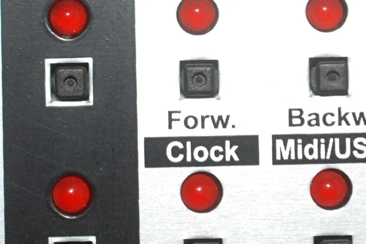

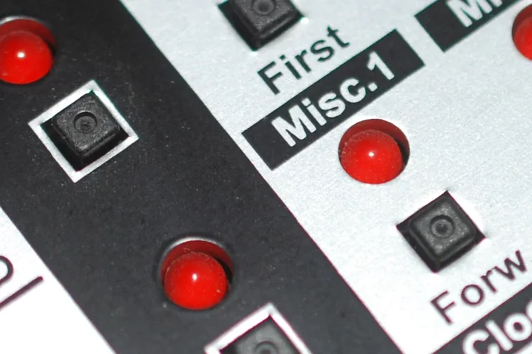

Anbei mal zwei Schnappschüsse vom Doepfer A-157. Die Ausschnitte für die kleinen Taster dürften 3 mm haben und sind vermutlich gestanzt. Da Grawart Frontplatten für Doepfer macht, würde ich einfach mal eine Anfrage schicken. Ich hatte gerade mit denen zu tun. Die sind sehr nett. Englisch oder Deutsch sollte gehen. Die machen u.a. Frontplatten für SPL und wie gesagt Doepfer. Ob alle für Doepfer, weiß ich nicht.
Wenn die Qualität nicht reicht, dann wird man um Laser oder Draht- bzw. Funkenerodieren nicht herumkommen. Das dürfte aber wirklich teuer werden. Für Einzelstücke vermutlich zu viel.
