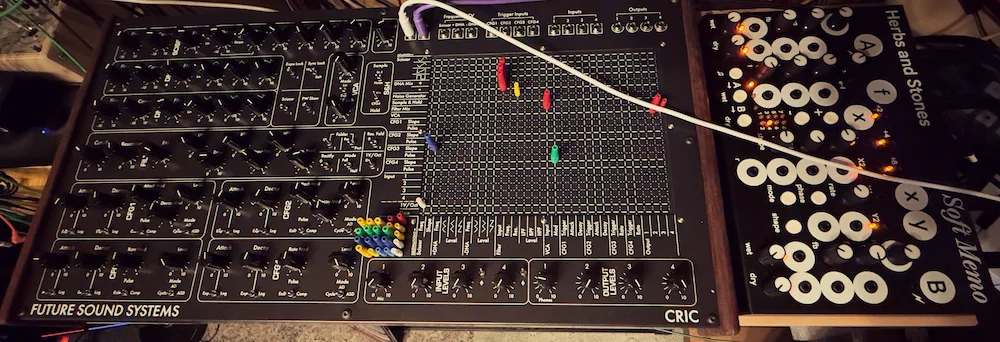

Ich bin eigentlich ein Lurker aber zum CRIC muss ich dann doch was sagen.
Ich wollte mir von Finlay das Serge Benyahon Panel (BPooT) holen und bin dann auf den CRIC gestossen und habe auch gleich zugschlagen.
Die Verarbeitung vom CRIC ist vergleichbar mit 4U Serge. Der fühlt sich sehr wertig an und wird mich und meine Kinder überleben.
Die 4 CFG (cyclical function generators) sind von Serge inspiriert und haben eine wide Range und man kann sie als VCO nutzen.
Die Oszillatoren klingen mit dem Scissor Mode und DNA+ und DNA- unglaublich. Man muss sich die Waveforms wirklich an einem Oszi anschauen.
Der Filter klingt auch super und kann auch sehr schnell dreckig werden mit Rectify und Wavefolder.
MIDI brauch ich nicht, ich verwende einen Squarp Hapax mit CV/Gate.
Alles in allem, ein super Sound Design Tool, aber sicher nicht für jedermann.

Den Cric mal schnell einschalten und loslegen ist dann doch nicht so das Wahre, er lädt zum experimentieren ein und kann von lieblich bis böse so ziemlich alles abdecken, aber es benötigt Zeit.
Der Cric benötigt auf jeden Fall Einarbeitungszeit und ich hoffe das bei mir irgendwann Muscle Memory zuschlägt und ich schneller mit dem Patchen werde.
Das Patchen geht aber leicht von der Hand und jeder der Eurorack/Serge besitzt findet sich leicht zurecht. Im Gegensatz zu EMS hat der Cric eine aktive Matrix, da gibt es kein Übersprechen.
Bzgl. Pitch: Er ist stimmstabil, aber man muss die VCOs stimmen, um das kommt man nicht herum.

Bei mir ist vor ein paar Wochen ein Cric Brunel Edition eingezogen. :phat:
Ich liebe diesen Synth! Immer wenn ich an ihm rumschraube habe ich ein fettes Grinsen im Gesicht.
Mit Langzeiterfahrungen kann ich noch nicht dienen. Bisher hatte ich keine Probleme mit der Matrix. Ich habe aber auch keine Untersuchungen bezügl. Übersprechen angestellt.
Das Filter mit den Foldern ist super! Insgesamt ist das Teil schon sehr durchdacht.
Klar gibt es Punkte die man sich vielleicht anders gewünscht hätte (mehr VCAs z.B.). Aber über die Ein-Ausgänge kann man ja das komplette Eurorack damit verbinden.
Was bei der Kaufentscheidung für mich auch ein wichtiger Punkt war, das der Cric 100% analog ist! Keine versteckten Funktionen, keine Updates ...
