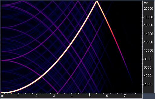

Aliasing ist ein klar definiert terminus technicus. Schwurbel ist eine Erfindung hier aus dem Forum :mrgreen:
Aliasing kann man super bei einem Sweep hören. Oder man schaut es sich im Spektrogramm an:

Wie die Architektur genau ist, das weiss z.Zt. wohl nur Brad, der den Parva entwickelt hat und baut. Normlerweise erzeugt man einen digitalen Puls mit der korrekten Frequenz, der dann einen analogen Oszillator-Kern triggert. Das ergibt dann z.B. einen Sägezahn, aus dem man die anderen Wellenformen analog ableitet. Den Puls hat man früher mit Timern realisiert, das bekommt heute ein PIC oder ein ARM direkt hin, die Timer sind da zum Teil schon integriert. An der Stelle kann es eigentlich nicht zu Aliasing kommen, lediglich ist der Frequenzbereich eingeschränkt und die Auflösung in der Frequenz. Da im Parva aber z.Zt. Probleme mit dem Trimming der ramp cores bestehen, wird das Problem wohl von dort kommen.
Das hier war die Erklärung von Brad am 21. Juli 2016:
Last week I released Parva Mainboard Firmware v0.50, which included a wide range of bug fixes, improvements, and added features. Most significantly, I was able to resolve the relative tuning issue through the mainboard firmware; however, some of the other fixes and features require new voicecard firmware.
Unlike the mainboard, the new voicecard firmware didn't require a full rewrite, but there are some significant changes in the DCO code to eliminate popping/crackling noises and the aliasing that can be heard when playing high notes. This new code is fully tested and almost ready for release. The one remaining issue is the ramp control calibration function.
glitchy triangle wave
Some of you have noticed the inconsistent oscillator levels, PWM widths, and glitchy triangle waves -- all of these are caused by inconsistent ramp core trimming. Fortunately, each voice card contains circuitry to route signals back to the master microcontroller, which can then automatically re-calibrate the ramp cores. I'm fine-tuning the calibration code right now, and hope to have it working tonight, but it is a fairly complex and tedious process.
