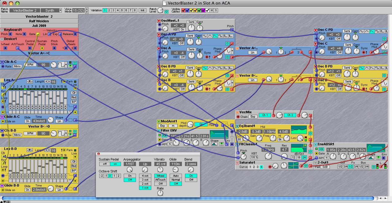

habe mal nach längerer Abstinenz wieder ein Nord Modular G2 Patch gebastelt:
www.ralf-weiden.de\FileServer\Sounds\VectorBlaster 2.pch2
Ein wenig "Wavesequenzing", wobei die Waves à la Casio PD/VZ durch Phase Distortion erzeugt werden.
Viel Spaß damit - vielleicht hat noch jemand Stimmenzahl-Optimierungstipps? Auf die Art komme ich nur auf 4 Stimmen?
Dank+Gruß,
Rallef
