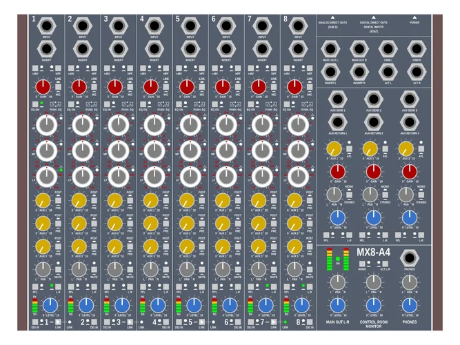

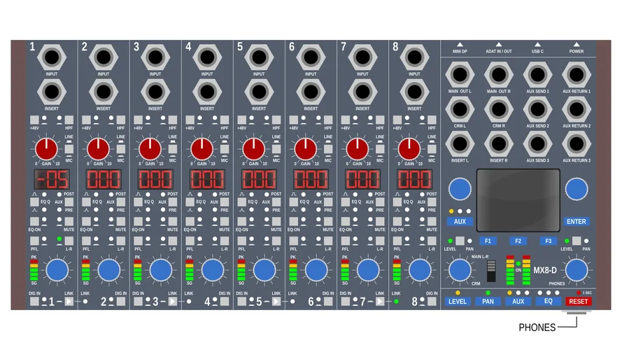

Vor einiger Zeit haben mich die vielen schönen Beispiele im "Hübsche, kleine Vintage-Mixer" dazu inspiriert einen eigenen Entwurf für ein kompaktes Mischpult zu erstellen.
Die Größe orientiert sich mit 22 cm (4 HE) x 28 cm an einem A4 Blatt. Ob die Bedienung bei diesem Format noch ein Vergnügen ist, kann ich mangels Mockup leider nicht garantieren :denk: Ein Kanalzug ist 2,5 cm breit. Die Größe ist so gewählt, dass die Gerätebreite bei 16 Kanälen 19" beträgt. Trotz zahlreicher Stunden Arbeit gibt sicher an etlichen Ecken und Enden Verbesserungsmöglichkeiten, aber ich brauche jetzt erstmal eine Pause :earlypiece:
Der Entwurf kann gerne unter Einhaltung der CC BY-SA Lizenz bearbeitet werden. Im Anhang findet sich die gezippte Inkscape-SVG Datei.

Hallo Sontopi, ja wow, tolle Arbeit!
Habe ich leider nicht mitbekommen, als du das Anfang März gepostet hattest.
Leider kann ich dir mit technischen Verbesserungs-Ideen nicht weiterhelfen, denn das sieht für mich schon sehr ausgepeilt aus.
Die drei Aux-Sends/Returns wären ja ein Träumchen bei einem Mischpult - schade, dass es so ein Mischpult nicht zu kaufen gibt.
Du schreibst, dass dein Mischpult in deinem Entwurf 16 Kanäle hätte.
Heißt das, du hast 8 Stereo-Kanäle angelegt? Oder sind das Mono-Kanäle (und daher die Link-Funktion z.B. zwischen Kanal 1 und 2)?
(Mir persönlich würde übrigens schon ein kleineres Desktop-Pult mit max. 6 Mono-Kanälen reichen, aber ich verstehe deinen Ansatz mit der 19"-Breite).

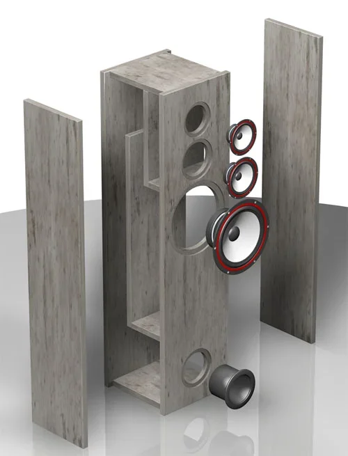

Da habe ich noch etwas gefunden, mein altes Rendering von 2006, das war ein Entwurf für eine damalige Idee.
Erzeugt mit den Möglichkeiten von ca. Cinema 4D R9.5, heute ist Maxon bei Version 24 und das Rendering würde deutlich besser aussehen.
... der technische Aufbau erhebt keinerlei Anspruch auf irgendwelche Lautsprechergrundlagen!

Hallo, vielen Dank für die Rückmeldung. Das Mischpult im Entwurf hat 8 Monokanäle mit einer Breite von je 25 mm und einer Mastersektion mit einer Breite von 80 mm. Bei einer (alternativen) Version mit 16 Kanälen würde das eine Gesamtbreite von 480 mm ergeben. Die erforderlichen Rackohren habe ich natürlich nicht berücksichtigt. :selfhammer: Vielleicht schaffe ich es noch, die Breite etwas zu schrumpfen.
(Zwei benachbarte Monokanäle sollen sich zu einem Stereokanal verbinden lassen. Der gepostete Entwurf hat also 8 Monokanäle, die walweise als 4 Sterokanäle genutzt werden können.)
Ich finde es auch schade, dass es ein solches Mischpult nicht zu kaufen gibt. Mein Favorit ist akuell das APB H1020. Da der Lüfter etwas laut sein soll, habe ich mir schon vor einigen Monaten einen Noctua Lüfter gekauft. Für das Mischpult fehlt mir aber noch das nötige Kleingeld. :lollo:

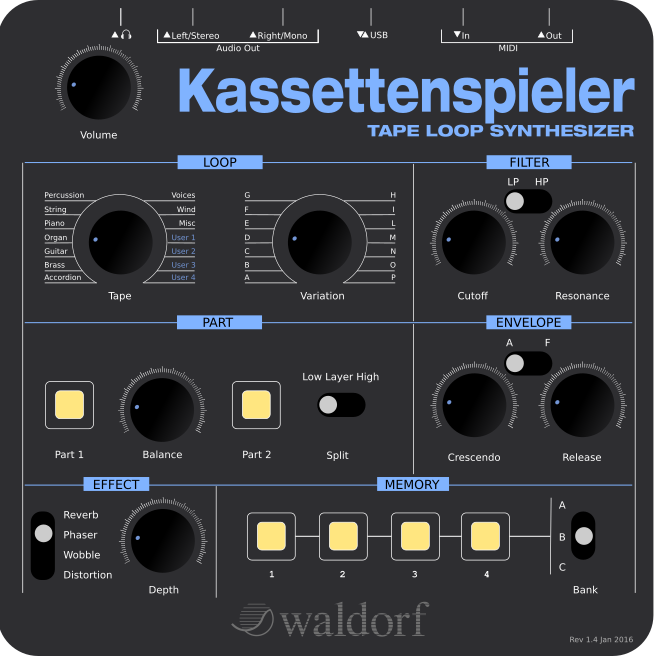

Ein paar schöne "aus dem Forum" Entwürfe waren diese:
waldorf kassettenspieler
sogar mit Video

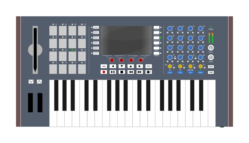

Auf der rechten Seite befindet sich die Mischpult-Sektion. Pro Kanal gibt es einen (blauen) Regler. Die Funktion der Regler lässt sich mittels Taster zwischen Gain, Pan, Aux Send 1-4 und Fader umschalten. Die aktive Funktion wird durch LEDs über den Tastern angezeigt. Nur auf die EQs habe ich vergessen. :roll: Ob sich so ein Mischpult (in Kombination mit einem Display) sinnvoll bedienen lässt?
(Ich habe diesen Enwurf schon im vergangenen Jahr gepostet. Da ich noch ein paar Details überarbeiten wollte, habe ich das Posting aber wieder gelöscht. Aber irgendwie komme ich nie zu den Dingen, die ich mir vornehme. Der Entwurf kann ebenfalls gerne unter Einhaltung der CC BY-SA Lizenz bearbeitet werden.)

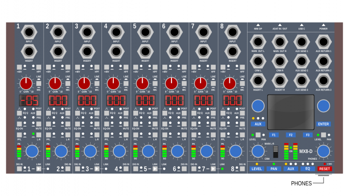

So, ich bin wieder retour. In der digitalen Version teilen sich Level, Pan, Aux (Send 1 - 3) und EQ (LF, MF, HF) nun einen Drehregler pro Kanal. Die Zuordnung der Drehregler wird mit Taster - im Entwurf rechts unten zu sehen - global für alle Kanäle gewählt. Die LED der aktiven Funktion (z.B. Pan im Entwurf) leuchtet grün. LEDs von Funktionen, deren Werte sich nicht mehr auf Default befinden, leuchten gelb. So hat man schnell einen Überblick über die Einstellungen des Mischpultes. Für jeden Kanal gibt es noch ein kleines Display. Und eine Reset-Taste zum Zurücksetzen der Werte hat auch noch Platz gefunden.

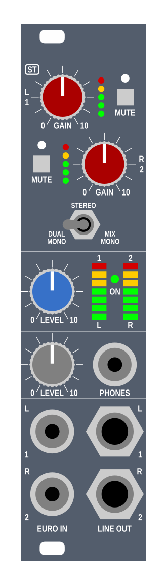

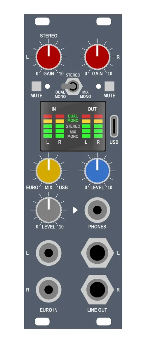

Überlegung für das Eurorack: Ein Audiointerface (8HP), das (auch) ohne PC-Anbindung als Output-Modul (Dual Mono, Mix Mono und Stereo) funktioniert.
Dual Mono: linker Eingang an linken Ausgang, rechter Eingang an rechten Ausgang, Einstellung Pegel über zwei Regler
Mix Mono: linker Eingang an beide Ausgänge, rechter Eingang an beide Ausgänge, Einstellung Pegel über zwei Regler
Stereo: linker Eingang an linken Ausgang, rechter Eingang an rechten Ausgang, Einstellung Pegel über einen Regler
