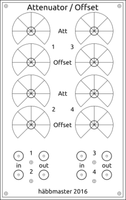

Aktuell löse ich das Thema gerne mal mit mehreren 2TE oder 4TE's die ich dann mit einer gemeinsammen "Frontplatte" überziehe und hinten einfach quer mi einem kleinen T-Profil verklebe. Dazu habe ich mir Standardvorlagen gemacht für 4 Pots, 8 Stecker etc. Aber so richtig zufrieden bin ich mit der Lösung noch nicht. Die Teile kann man allerdings extrem gut selbst machen.
Meine Frontplatten sind Epoxid-Platinen im Format 10 * 16 cm, die Beschriftung wird auch laminiert.
So eine Idee hatte ich auch schonmal, aber letztlich wieder verworfen, weil sie mich zu sehr einschränkt.
Die Löcher sind normalerweise 5, 6, 7 oder 8 mm groß, die Universallöcher müssten also 8 mm groß sein
Natürlich kannst du ein 7mm Poti in ein 8 mm Loch stecken ohne dass es groß auffällt oder wackelt. Aber für ein 5mm LED bräuchte man dann ein Reduzierringchen mit einem 1,5mm breiten Rand, und der will ja auch irgendwie befestigt sein. Außerdem hätte ich die LED vielleicht nicht unbedingt gern im Raster sondern nahe an der zugehörigen Buchse oder dem Poti, da passt das Raster schon wieder nicht.
Für Versuchaufbauten könnte ich mir sowas vorstellen damit die Potis und Schalter nicht in der Gegend rumfliegen (allerdings löte ich die Potis sowieso in die Platine oder stecke sie ins Steckbrett)
Die meiste Zeit verbringe ich eigentlich am Steckbrett oder mit dem Entwerfen und Löten der Lochstreifenplatine, da macht die Zeit für das Bohren der Frontplatte nicht viel aus.
Ich habe mir mit Inkscape ein paar Vorlagendateien gebastet und ein Raster überlegt, das ist dann schnell angepasst. Da passen 4 Potis in der Höhe und mindestens eine Reihe Buchsen untendrunter. Und wenn es unbedingt 5 Potis sein müssen kann man auch ein bisschen quetschen und vom Raster abweichen.
Der Laminataufkleber verzeiht einiges beim unsauberen Bohren, da tut es dann auch eine 89 Euro Baumarktständerbohrmaschine.

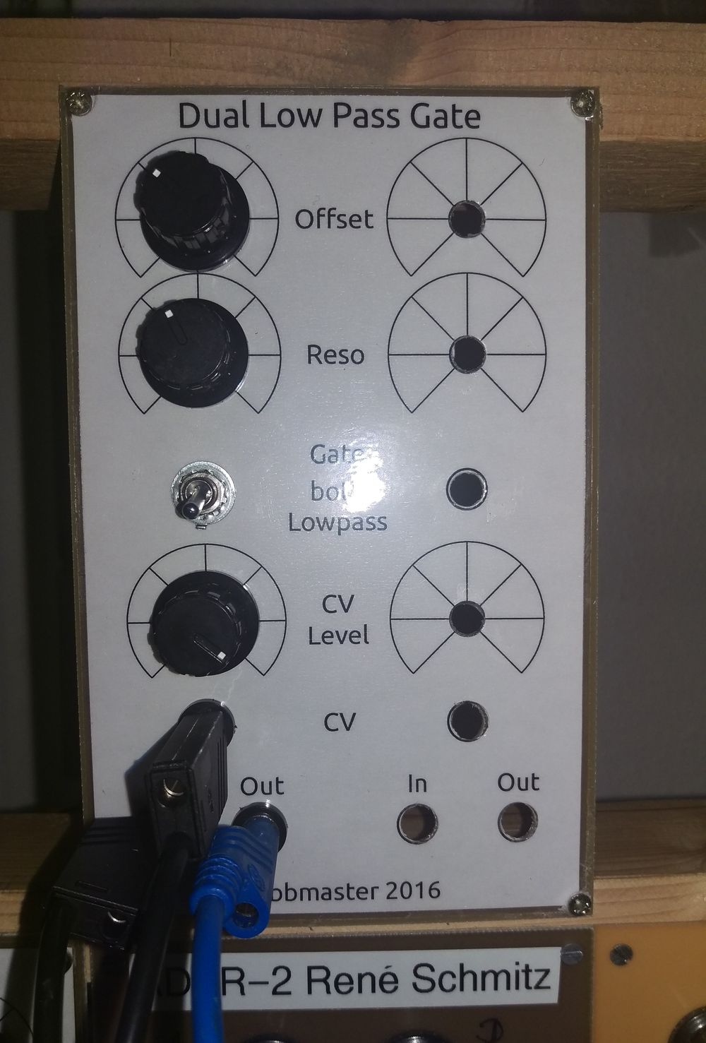

so sieht das dann in echt aus
