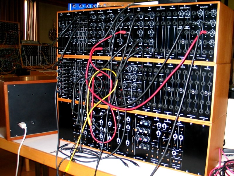

Ich will mir jetzt vom Schreiner ein Massivholzgehäuse für ein Synth.com Modulsystem bauen lassen. Es soll drei Reihen a 25 Module fassen.
Die beiden unteren Modulreihen sind gewinkelt; die obere senkrecht.
Außerdem möchte ich über der oberen und unter der untersten Modulreihe je eine Holzblende von 11 cm Höhe und 0,5 cm Dicke anbringen. Diese Hölzer sollen als Blende für mein MIDI-CV Interface, einen Frequenzzähler und jede Menge Multiples, Inverter u.Ä. dienen.

Das mit der Holzblende finde ich nur was komisch.
Das mit den Multiples zwischen
Das mit den Multiples zwischen den Modulreihen finde ich sehr sinnvoll, hab es bei mir auch so vor.
Ich will keine Modulplätze verschenken, und man kann sehr kurze Patchkabel verwenden.
Allerdings nehme ich kleine Alubleche dafür, so groß, daß sie gerade mal eine Klinkenbuchse (in der Höhe) aufnehmen, in der Breite wahrscheinlich eine doppelte (Dotcom) Modulbreite. Da passen dann 5 Buchsen nebeneinander.
Da wird es dann reine Multiples geben, als auch Buchsen, die mit anderen intern verkabelt sind, für "weit entfernte" Einheiten, sowohl horizontal als auch vertikal.
Ich hoffe damit, lange Patchkabel, die quer über das gesamte System hängen, zu verhindern.
Ein paar von den Buchsen werde ich auch mit KCV und Gate versorgen, so quer über das gesamte Ding verteilt.
Da ich noch ein altes MCV32 von Doepfer habe (liegt seit 15 Jahren unaufgebaut in der Schublade *g*), kommt es auch evtl da mit rein.

sicherlich bekommt man was Billiges im Baumarkt, aber ich sehe das auch als Möbelstück und möchte ein etwas edleres Holz als die Baumarktqualität.
An Alubleche wie serenadi habe ich auch zuerst gedacht, aber ich fand dann, dass ein schönes helles Holz doch mehr hergibt, aber das ist reine Geschmackssache.
Ein edles Holz sieht bestimmt auch gut aus.
Wobei die Fra
Wobei die Frage bei mir auftaucht, wie sieht es aus, wenn da eine Menge Kabel reingehen ? Aber ok.
Die andere Frage wäre, wie gedenkst Du, die Klinkenbuchsen zu befestigen ? Dick darf das Holz ja dann nicht sein. Bleibt es stabil dabei ?

die Holzblenden werden ca. 4-5 mm stark.
Hallo serenadi,
die Holzblenden werden ca. 4-5 mm stark. Da sie nicht besonders hoch sind und wie die Module oben und unten an Leisten geschraubt werden, dürfte Stabilität kein Problem sein.

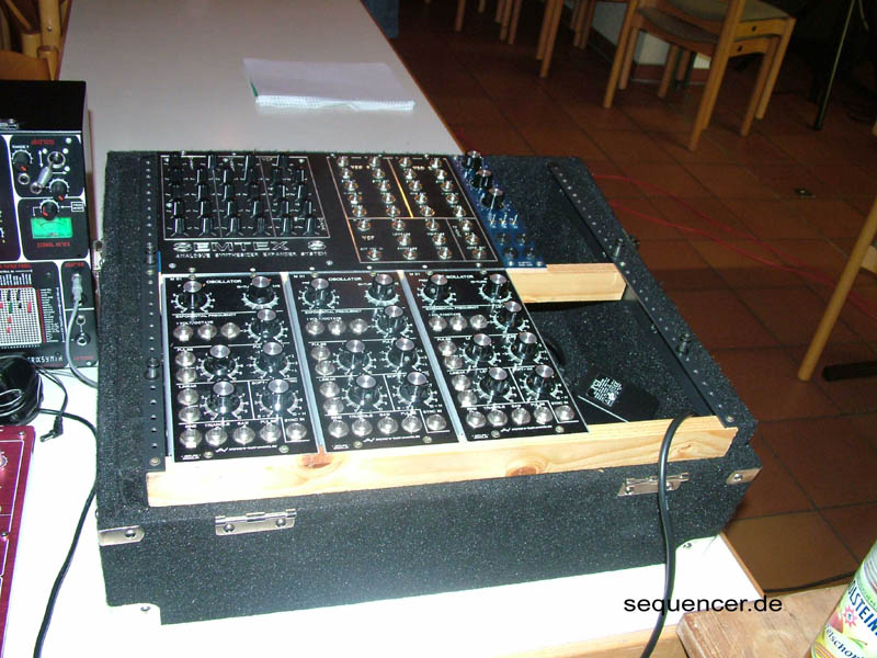

Ist so ein Holzcase mit 10 HE mit Deckel -> transportabel
Einfach 2 Dachlatten zurechtgesägt und eingeschraubt und fertig.
Löcher mit nem kleinen Bohrer vorgebohrt. Für häufigen Modulwechsel allerdings nicht so gut.
Die oberen Module müssen jedoch mit der Casewand direkt verschraubt werden, geht aber trotzdem ganz gut.
Ist nicht ganz Dotcom breitenkompatibel, da 19".
Die Lösung mit den Dachlatten kann man ja auch so in einem normalen 19"
anwenden, ist nur eventuell schwieriger zu befestigen, je nach Montagetyp.
Bei den SKBs ists ganz einfach.
Wenn man es günstig und einfach +tansportabel haben will ist das wohl ganz gut. Ich hab das damals über die bucht geholt und keine genaue Bezeichnung,
sollte aber ein DAP case sein, die bekommt man unter 40 Euro.
Das case kann man auch aufrecht hinstellen, ist angeschrägt. Ich stelle es auch normalerweise aufrecht gegen eine Wand abgestützt.

Mach das Gehäuse nicht zu groß, das ist dann besser zu transportieren.
Zwei Reihen übereinander ist doch um einiges leichter im Handling.
Eine große Monsterkiste, so wie dieser schöne modulare hier (von Serenadi) schaut natürlich extrem edel aus:
Allerdings paßt der dann nicht mehr so easy in den Kofferraum
von einem normalen PKW, als mehrere kleine Einzelcabinets.
Sowas muß man dann schon in einem Kombi verstauen.
Das Ganze hat dann einiges Gewicht, das kann man alleine nicht mal eben umräumen.
Mein System stellt einen guten Kompromiss zwischen Optik und
Mobilität dar. Es hat maximal 2 Modulreihen übereinander und
20 schmale Units in der Breite.
Die meisten Modularfreaks bauen ihre Systeme in ähnlichen
Dimensionen auf.

Ich habe mal den link auf Happys Seite verändert, ist schlecht erreichbar wegen dem ü in der url, und nicht von jedem Browser so einfach zu verarbeiten.
Aber du hast recht, Bernie, ist ein bischen schwer und unhandlich geworden, und dabei noch nichtmal voll bestückt.
Hätte ich das vorher gewußt, hätte ich es vielleicht auch aufgeteilt.
Dann wäre aber nochmal 2x die Holzbreite in der Höhe dazugekommen, dann hätte (der Vollständigkeit halber ;-) ) auch noch eine Zwischenreihe hineingehört und das wäre mir dann zu hoch geworden.
Naja, ein großes 19''Rack transportiert man halt auch nicht mehr alleine.
