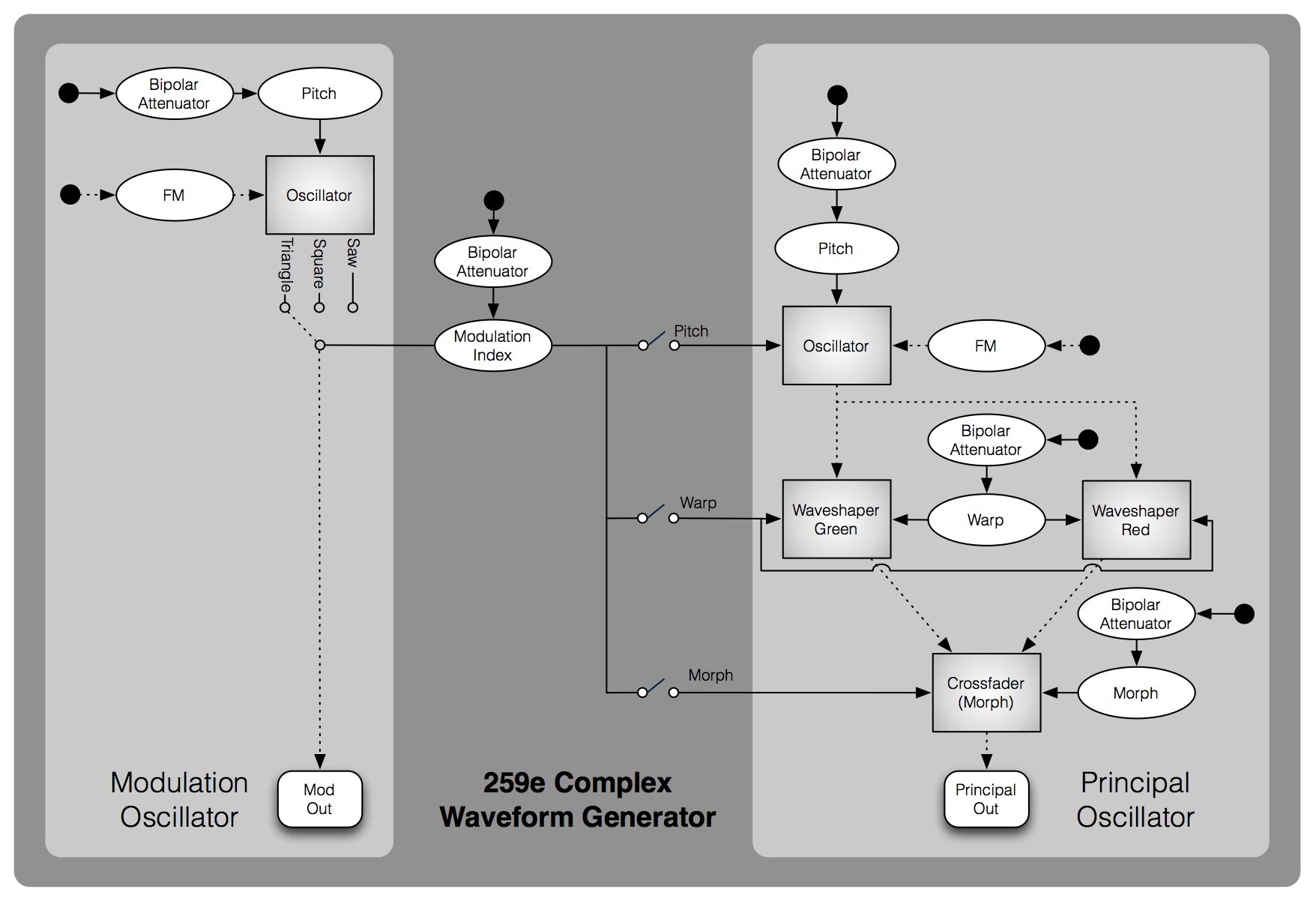

Ergänzend zur Beschreibung des 259e weiter oben hier ein grafische Darstellung des Aufbaus:
Habe ich seinerzeit für den Buchla-200e-Artikel in der Sonderausgabe 02 des Synthesizer-Magazins erstellt, das Einstellen hier erfolgt nach Rücksprache mit @Moogulator. Das lesenswerte Sonderheft kann man übrigens immer noch als PDF beziehen, hier geht es zum Shop.

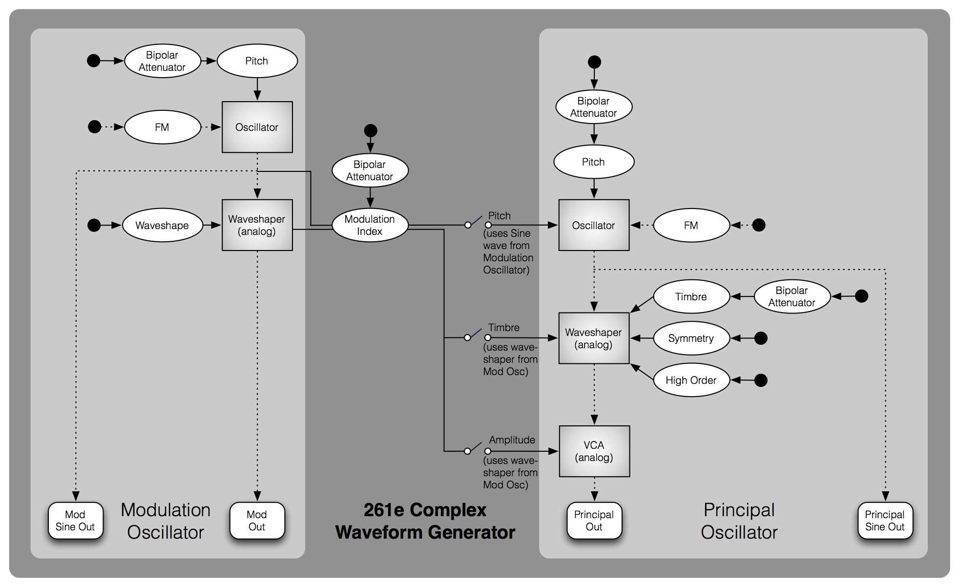

Und hier zum Vergleich der Aufbau des 261e, man beachte, dass hier die Waveshaper und der VCA analog ausgeführt sind, beim 259 sind die Waveshaper dagegen digital. Die Oszillatoren sind sowohl beim 259e als auch beim 261e digital.

Geht schon eher in die Richtung, auch wenn die "Klangrichtung" besser zu beurteilen wäre, wenn Du die Zufallstonhöhenmodulation und Klangformungen nach den Oszillatoren weglassen würdest. Falls es beim XT die Möglichkeit gibt, Bitcrushing oder Sample-Rate-Reduction zu erzeugen, würde Dir das weiter helfen, in Richtung des 259e zu gehen: Dessen "obere" drei Waveshapereinstellungen produzieren ziemlich leicht deutliche digitale Artefakte.
