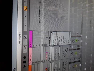

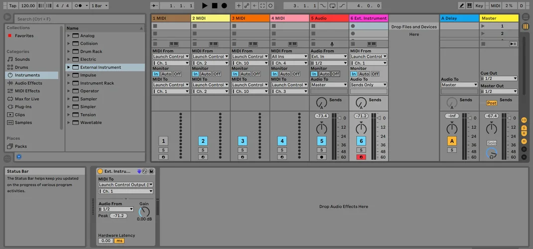

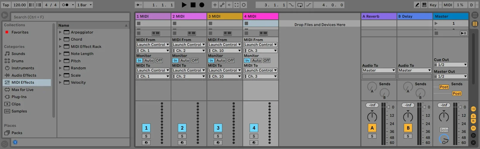

Soeben habe ich "erfolgreich" meinen Roland JD-XI mit Ableton live 10 via USB verbinden können.

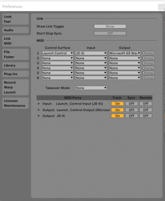

Signal kommt an und mit dem Setup der MIDI Spuren habe ich bisher keine Probleme gehabt.
Folgende Herausforderung stellt sich mir dennoch:
Wenn ich den Output über den Roland JD-XI laufen lasse, höre ich die auf dem Synthesizer gespielten Sounds. Passt also! Läuft der Output jedoch über meinen Computer (Microsoft GS Wavetable Synth) höre ich plötzlich andere Töne als auf dem JD-XI angezeigt. Schalte ich auf meinem Synthesizer durch die Sounds, ändern sie sich zwar, es wird aber nie der Sound wiedergegeben wie ausgewählt.
Ich hoffe ich konnte mein Problem verständlich beschreiben. Anbei noch einige Screenshots.
Danke und beste Grüße,
Carekoala

Hallo Carekoala
Frage 1: Welche MIDI Kanäle hast du beim Roland eingestellt? Läuft es im Multi Modus? KAnnst du also mehrere Kanäle gleichzeitig anspielen? Du hast da ja mehrere Spuren.
Frage 2: Wieviel Outputs hat dein Roland? Kann es sein, dass du beim dem einen Programm den falschen Output gewählt hast?
Und kennst du Abletons Funktion mit "External Instrument"?

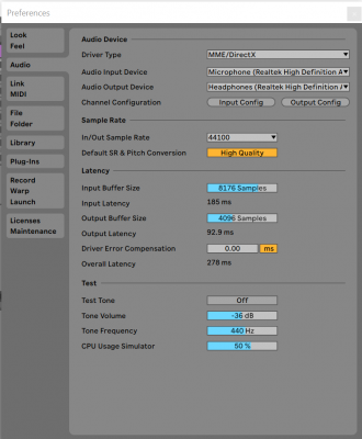

PS: Kannst du bei den Ableton Einstellungen mal Input / Output Configs screenshoten und posten?

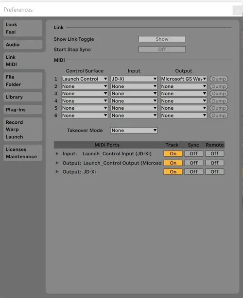

Eventuell kannst du "Track" deaktivieren bei den Midi einstellungen dafür aber "Sync" aktivieren. Dann ist wenigstens mal BPM gesynced.
Ausserdem musst du beim dritten Bild nicht die "MIDI From" einstellen. Oder erhältst du MIDI Befehle vom Roland? Du willst ja nur MIDI rausschicken oder nicht?

Hallo,
Ich glaube du musst noch einen Audiokanal hinzufügen und Audio von extern einstellen. Habe auf den Screenshots nur Midikanäle gesehen.

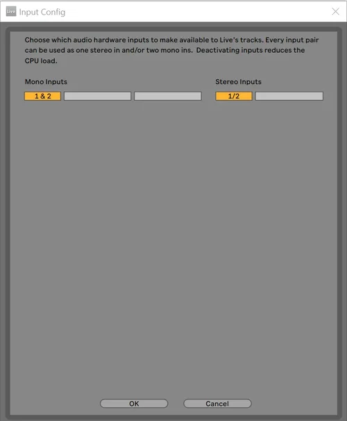

Input und Output Config ist bei mir nada, siehe Screenshot.

Du darfst natürlich nicht den MS GS Wavetable Synth einstellen. :lol: Dann hörst Du ja nur die Tröte.
Wenn Du die Midispuren wiedergeben willst, musst Du als Ausgang auch den JSxi definieren.

öhm... du solltest aber einen Input haben? Sonst kannst du gar keinen Sound empfangen?
Also wenn du beim Roland USB Out (für Audio!) eingestellt hast, dann müsstest du den Roland wohl als USB-Soundcard auf deinem PC sehen.
Andere Frage: Hast du beim ersten Screenshot beim Input statt Realtek Mikrofon auch Roland zum auswählen?

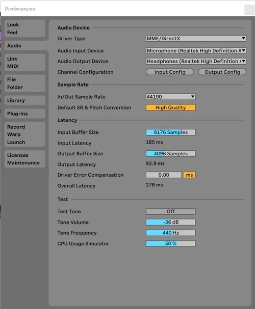

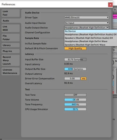

hmmm scheint so... komisch. Was sagen dir die Audioeinstellungen des Computers? Wird der Roland als Soundcard erkannt? Oder nicht? (wahrscheinlich nicht)
edit: zwar du kannst ja direkt über den roland senden. Okay andere Frage. Kannst du bei "Output Audio Device" Roland einstellen?
Die Treiber scheinen installiert zu sein. Ob der Roland als Soundkarte erkannt wird weiß ich nicht, ich schaue ob ich es finde.
Auch beim Output nicht, siehe Screenshots.

Du brauchst noch die Treiber vom jd xi von der Roland Website. Dann kannst Du den Synthesizer direkt in Ableton verwenden.

Hat der Roland denn überhaupt Audio über USB?
Ansonsten musst Du das Audiosignal vom Roland noch in Deine Soundkarte geben.
Um Latenzprobleme zu vermeiden würde ich dann als Audiotreiber noch Asio4All installieren.

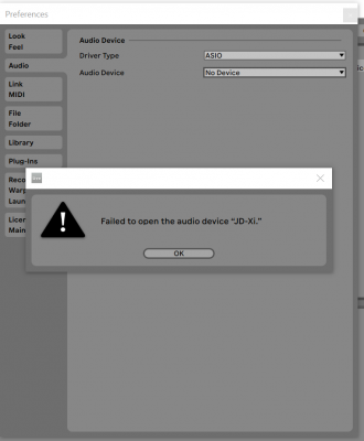

@Sonosphere Wenn ich ASIO wähle bekomme ich auch als Audio Device den JD-XI vorgeschlagen. Bei der Auswahl aber Fehlermeldung siehe Screenshot.

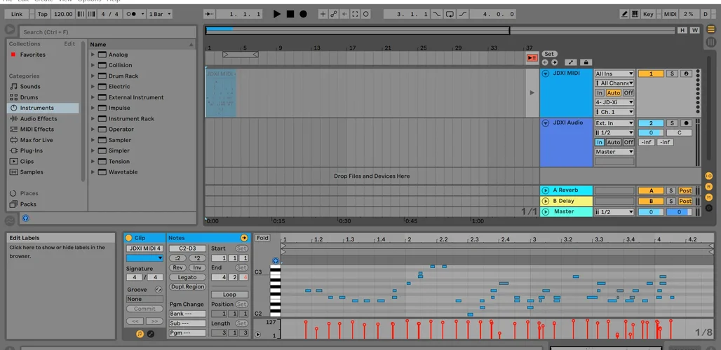

Erstmal ignoriere Alles was vorher im Thread gepostet wurde ist durch die Bank halbwahr oder gar Schwachsinn.
Deaktiviere sicherheitshalber mal Alle Audio Ein und Ausgänge inkl. der des Jd xi in den Windoof AudioGeräte Einstellungen und starte den Pc neu. Warte nach dem Hochfahren 2 Minuten bis Windoof auch wirklich Alle Hintergrunddienste und Hintergrundprogramme geladen hat.
Dann öffne Ableton geh in die Voreinstellungen wähle bei Audio Drivertype Asio und als Audio Device den jd xi, wie du es ja schonmal probiert hast.
Falss du wieder eine Fehlermeldung bekommst dann bitte nochmal Posten, dann helf ich dir beim troubleshooting.
Falls es jetzt keine Fehlermeldung mehr anzeigt dann aktiviere mal unten den Testton, jetzt solltest du über die Ausgänge und Kopfhörerbuchse des jd xi einen 440 hz Sinuston hören falls nicht auch Posten.
Falls du den Sinuston hörst dann kannst du ihn wieder ausschalten.
Gehe als Nächstes zu den Link MIDI Einstellungen wähle als Control surface none als Input none und Output none. Der jd xi hat in diesen oberen Teil der MIDI Einstellungen, nämlich nix verloren.
Jetzt sollte sich der untere Teil verändert haben. Falls nicht, dann starte Ableton einmal neu.
Beim jd xi Output wählst du Track und Sync an.
Beim jd xi Input nur track und schaust mal ins Handbuch des jd xi auf Seite 12 wie du dass keyboard des jd xi auf Local Switch off einstellst falls du den jd xi wieder Standalone ohne Ableton betreiben möchtest musst du das Jd xi Keyboard wieder auf Local Switch on einstellen.
Nun kannst du die Voreinstellungen schließen.
Schau mal beim Master Track ob die Ausgänge passen, sollte jd xi 1/2 oder ähnlich sein.

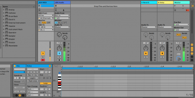

Als nächstes erstellst du einen Audio Track und benennst ihn am besten mal in jd xi Audio um.
In diesem Track wählst du bei Audio from Ext In. aus, untendrunter 1/2 und stellst Monitor auf In.
Audio to sollte ja schon auf Master stehen.
Als nächstes erstellst du einen neuen Midi Track benennst diesen in jd xi MIDI um und wählst bei MIDI to jd xi Output oder ähnlich aus und als MIDI ch erstmal 1 .
Nun erstellst du in dem MIDI Track einen MIDI Clip clickst über die Pianorolle paar Noten ein und startest diesen, du solltest nun was hören.
Als nächstes stoppst du den Clip wieder, stellst den Track auf record arm und Spielst paar Noten auf dem Keyboard des jd xi Falls du diese wieder hörst dann wünsche ich viel Spaß.
In Zukunft wirst du dich noch mit so Sachen wie Multitimbralität und Latenzkompensation auseinandersetzen müssen, aber dass wäre jetzt Zuviel des guten.
Edit: Schau dir mal Seite 14 im Handbuch an zwecks MIDI Channels und du kannst am Gerät selbst nochmal einstellen ob du den Roland oder Class Compliant Treiber verwenden willst, vorher aber USB Kabel abziehen.
Hab oben noch paar Kleinigkeiten editiert
M.i.a.u.: Carekoala und ganje
  • #30
@everNoob danke für die step by step Erklärung!
Der erste Fehler lag schon mal darin, dass ich auf dem JDXI in den Systemeinstellungen bei USB Drive "Generic" ausgewählt hatte. Auf der Roland Website steht man soll "Vendor" auswählen. Mich würde interessieren worin der Unterschied liegt.
Ich bin anschließend deinen Schritten gefolgt und es hat alles ganz genau so geklappt wie du es beschrieben hast. Sehr geil!
Trotzdem habe ich noch ein paar Fragen:

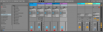

1. Wenn ich etwas über meinen JDXI in Ableton aufgenommen habe und es wiedergeben möchte, dann sendet Ableton das Signal aber leider nicht zurück in den JDXI und durch dessen Output in meine Kopfhörer. Ist das überhaupt möglich oder muss ich um das Aufgenommene zu hören über PC Output gehen? Siehe Screenshot!
2. Da mein JDXI vier Spuren hat würde ich auch gerne alle Spuren in Ableton recorden können. Hierzu habe ich drei weitere MIDI Tracks erstellt und jeweils den entsprechenden Channel ausgewählt. Ist das so wie im Screenshot korrekt?
3. Wieso ist der Reverb so stark obwohl auf JDXI ausgestellt?
4. Wie wäre es nun wenn ich ein MIDI Pad via USB mit dem PC verbinden würde? Gibt es eine Möglichkeit den Output des MIDI Pads auch über den JDXI Output zu empfangen?
