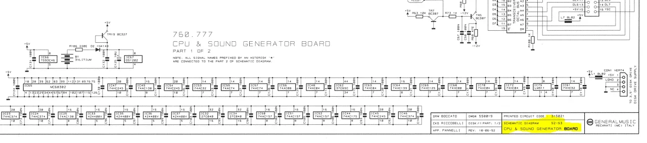

Was mich ja mal interessieren würde: der interne Uhrenchip hat eine Jahresgrenze, geht glaubich nur bis 2012, und ich frage mich, ob das vom Chip kommt oder von der Firmware, und ob man da einen neueren Chip nutzen könnte, falls es von diesem kommt.

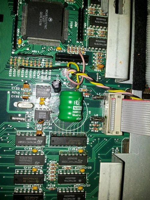

Außerdem wäre es interessant zu sehen, wie der Port auf dem Turboboard zu nutzen wäre, der meines Wissens für SCSI vorgesehen war - und ob es da bereits Ansteuerungen für einen SCSI-Chip gibt. Beim Chip würde ich auf den üblichen 5380 tippen, der meines Wissens auch im Nachfolger Equinox eingesetzt wurde - da müßte ich die Unterlagen hier haben.

Den Disassembler-Code habe ich jetzt mal in ein Github-Repo gesteckt: https://github.com/jmechnich/s3asm
In der README-Datei ist eigentlich schon das wichtigste erklaert. Mit einer Steuerdatei (i.e. control.txt) kann man den Disassembler fuer die Datensegmente abschalten und dem Segment einen Namen geben, der als Kommentar in den Output eingefuegt wird. Jetzt muesste man das ROM von vorne bis hinten durchgehen und die Datensegmente rausfinden.
Beim Assemblieren gibt es noch Probleme mit beiden Assemblern, die ich probiert habe. Grundsaetzlich verstehen sie die Syntax, nur manchmal sind sie mit einzelnen Instruktionen unzufrieden. Ich hoffe, dass das an Spezialfaellen liegt, die man manuell im Assemblercode aendern muss (oder vielleicht passiert das auch an Stellen, die eigentlich Daten sind, aber vom Disassembler trotzdem irgendwie in Assemblerinstruktionen umgewandelt wurden).
