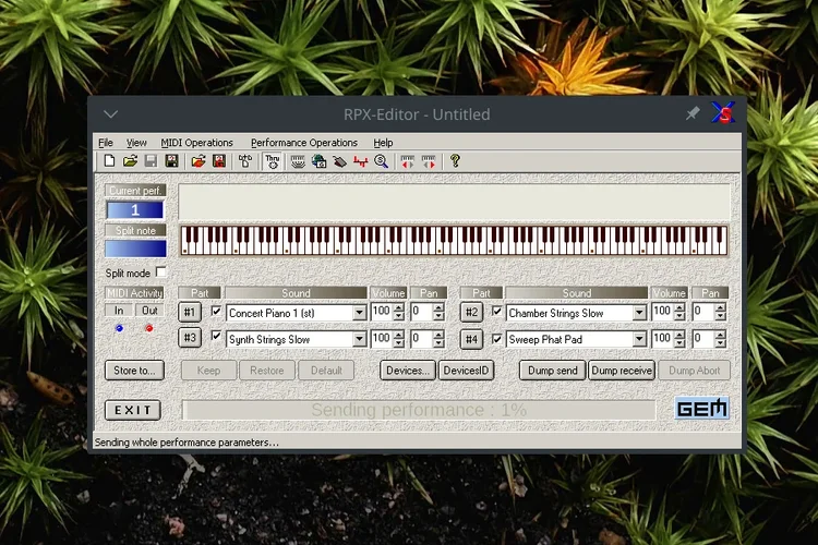

Hallo,
ich würde gerne - sofern dies technisch irgendwie möglich ist - mein altes GEM RP-X Piano Modul über Linux/Wine mit dem 'RPX-Editor' (Release 1.00) konfigurieren. Die Installation hat soweit geklappt, jedoch friert der Editor bereits beim Start ein und stürzt dann nach einiger Zeit auch ab. Die Midi In und Midi Out Buchsen des RP-X sind mit meinem Midi Interface (ESI MidiMate eX) verbunden. Weder am GEM RP-X noch am ESI MidiMate eX blinken die LEDs, die eine Datenübertragung anzeigen sollten.
Zumindest das Abspielen einer aus dem Internet geladenen Midi Datei funktioniert soweit ohne Probleme:

Hier noch der Inhalt der backtrace.txt Datei:
Unhandled exception: page fault on read access to 0x00000004 in 32-bit code (0x00401dff).

Hat jemand einen Idee warum der 'RPX-Editor' unter Wine nicht funktioniert? Mein Problem ist vielleicht etwas exotisch. Eventuell erstelle ich erstmal einen Eintrag in der Wine Application Database.

Kann man den RPX-Editor von der Konsole aus starten?
Wenn ja, mach das mal und poste alles was er da anzeigt bis zum Absturz von dem RPX-Editor hier im Forum.
[benutzer@pc ~]$ wine start 'C:\Program Files\RPX-Editor\Release\Release 1.00\RPX-Editor.exe'
[benutzer@pc ~]$ 002b:err:module:load_so_dll failed to load .so lib "/usr/bin/../lib32/wine/l3codeca.acm.so": libmpg123.so.0: Kann die Shared-Object-Datei nicht öffnen: Datei oder Verzeichnis nicht gefunden
002b:err:gdi:alloc_gdi_handle out of GDI object handles, expect a crash
