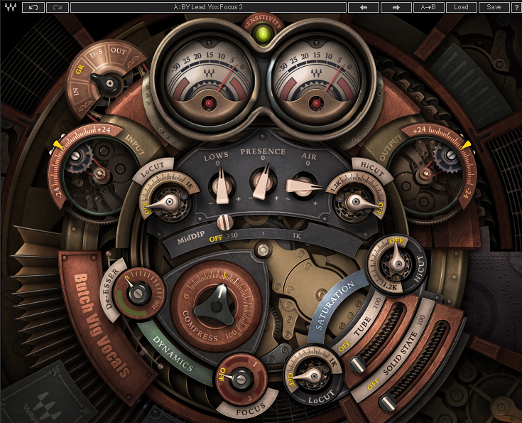

Ich kann dieses Plugin von Waves empfehlen. Sehr einfach zu bedienen und klingt gut und ist gerade in sales:
