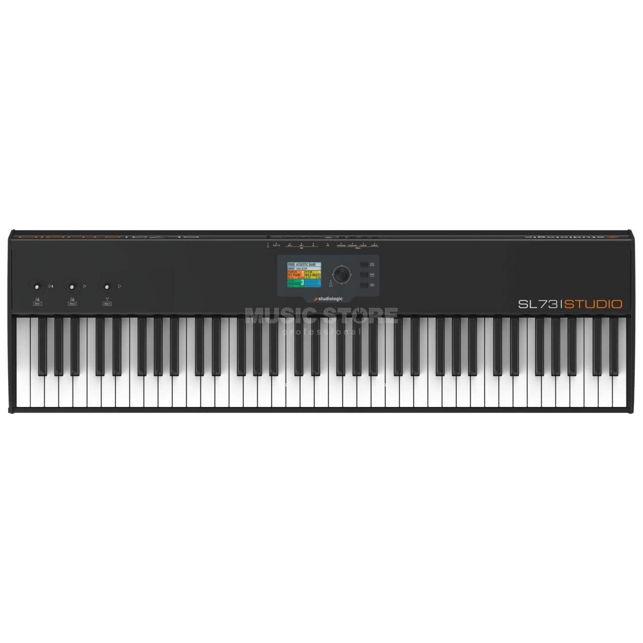

Hätte auch gern sowas gehabt. Aber kleiner als 73 nichts gefunden. Gibt noch studiologic sl76, aber da ist kein vernünftiges pitch und modwheel. Keine Ahnung, warum 3-5 oktaven da so ignoriert werden. Als ob jeder, der gute Tasten will immer gleich 88 braucht.

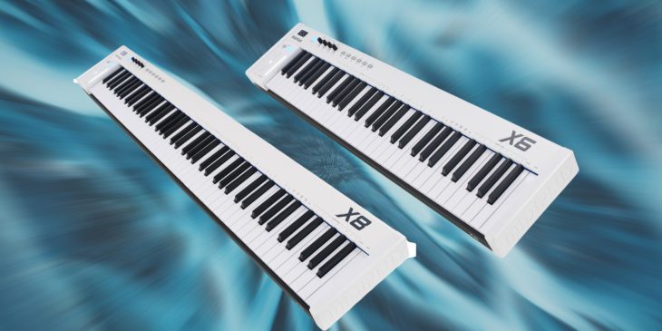

Du könntest allerdings auch mal das MIDIplus X6-II probieren. Die X-Serie hat sehr gute Tastaturen, die großen allerdings ohne Hammermechanik.

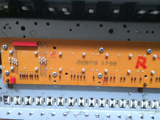

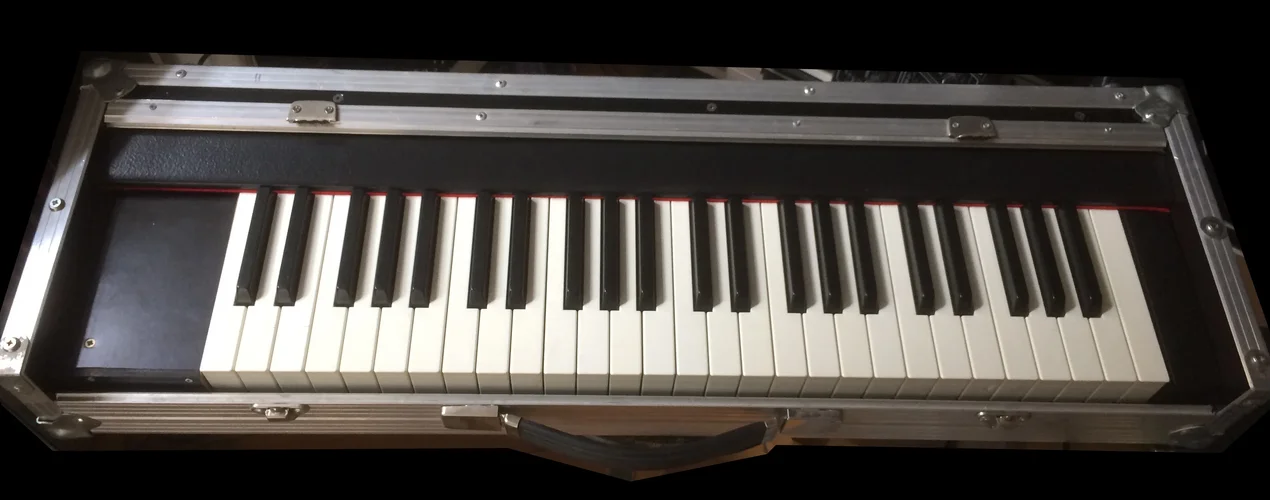

Ich hab hier hinterm Schrank ein 49-Tasten Keyboard mit Fatar-Hammer-Mechanik. Es ist eine Hälfte eine alten Doepfer LMK-KlappSplit-Keyboard, das mal als stummes Übungsklavier einer Bekannten diente. Da könnte man sicher ein Doepfer MKE reinbauen. Wenn Du Interesse hast, melde Dich.
Ich muss mich korrigieren: nicht hinterm Schrank, sondern unterm Wurlitzer.

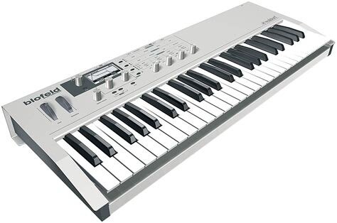

Waldorf Blofeld/ StVC Keyboard
Keine Hammermechanik.

Studiologic hat Hammer + Aftertouch, also das würde schon funktionieren.

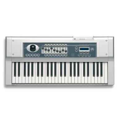

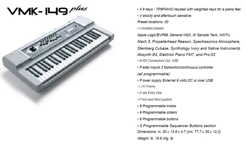

Es gab von Studiologic mal die VMK-Serie mit vollgewichteten Tastaturen (die einer echten Hammermechanik vielleicht ziemlich nah kommen). Aus dieser Baureihe wäre das VMK-149plus vielleicht eine Option:
Nachteil: Gibt es nur noch gebraucht
Hier noch der Link zur Bedienungsanleitung, wo die Spezifikationen nachzulesen sind:
Fatar-VMK-Serie
PS:
Nur die größeren Modelle haben eine "(graded) Hammer"- Mechanik, das 49er leider nur "weighted": (sorry... :sad: )
Tjoa, das VMK-149 hat zwar vollgewichtete Tasten, aber das Gehäuse ist wieder ganz schön tief und alles andere als kompakt, designtechnisch nicht zeitlos und hat ne Menge Elemente die man nicht braucht wenn man wirklich nur ein schönes kompaktes Keyboard will.
Hat es nicht. Da steckt die Fatar TP/8 Piano in ihrer unsäglichen Standardversion drin, eine halbgewichtete Federtastatur, die sich wie ein Schwamm spielt. Die ist wirklich nur im Dexibell Vivo S1 brauchbar, weil da offenbar andere Federn montiert wurden, deren Gegendruck nicht über den Federweg zunimmt.

@Master Mix: Blofeld Keyboard hat immer noch keine Hammermechanik, siehe Beitrag #9, das ist eine Synth Tastatur, die steht nicht zur Debatte, auch wenn sie wirklich gut ist (Fatar TP/9S gewichtet).

Dann hast Du wahrscheinlich nur den ganzen billigen Labberkram unter den Fingern gehabt. Probier mal das MIDIplus X6-II aus. Ich hab davon die 37er Miniversion, da ist alles recht hochwertig, incl Tastatur, nach meinem Urteil die zweitbeste Minitastatur auf dem Markt (Details bei Amazona.de nachzulesen). Die Tastatur könnte evtl zu leichtgängig sein, aber das muß man wohl selbst in Erfahrung bringen. Hier der Bericht auf Amazona zum X6-II:

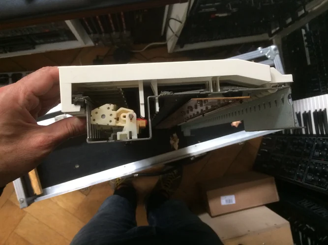

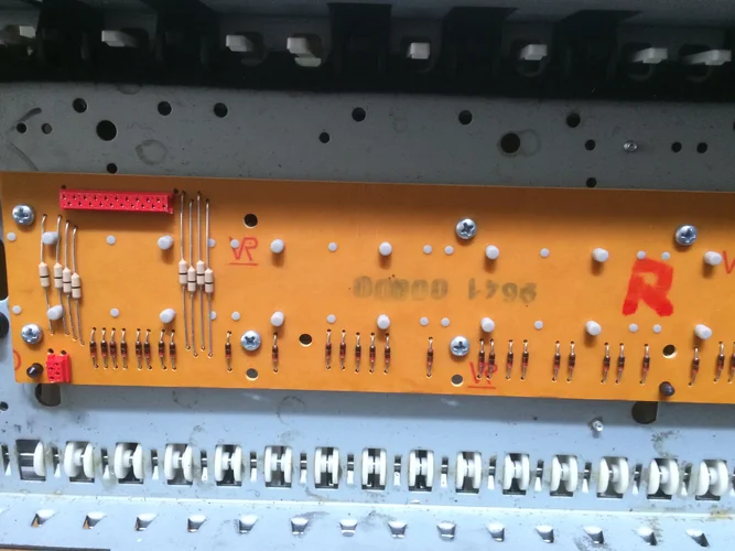

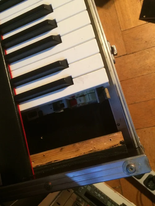

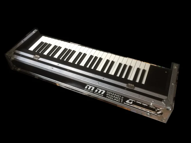

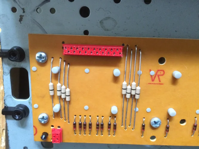

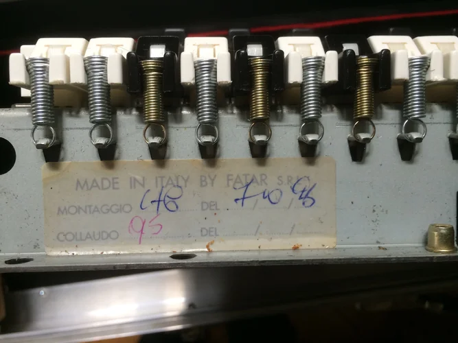

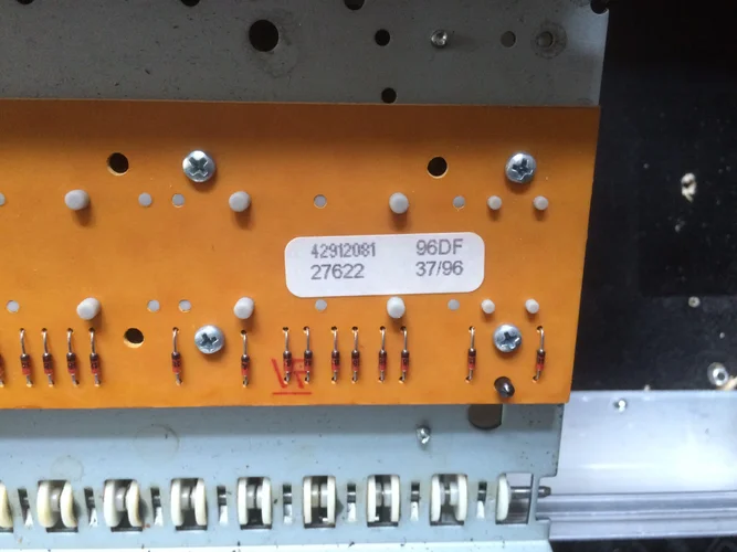

Ich hab jetzt mal die o.g. Tastatur rausgekramt und Fotos gemacht
@microbug : Kannst Du erkennen welcher Typ das genau ist?
Der Stecksockel ist ja der Fatar-Standard. Da müsste doch ein Doepfer MKE perfekt passen.
