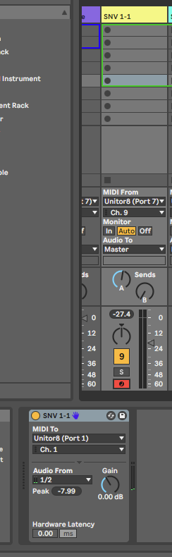

Ich erkläre das Setup nochmal einzeln: mit Bild Anlage
Also vom Midi Keyboard (channel9) gehen die Signale an Unitor 8 Port 7 Ch.1 Von hier per USB in den Mac zum aufzeichnen etc.
Gleichzeitig vom Unitor 8 Port 7 Ch.1 an Unitor8 Port1 (Ch.1) "Midi from" - "Midi to" Damit der ext. Synth auch was abbekommt.
Ändere ich im Midikeyboard zb.CC 105 (Filter cutoff) geht dieses Signal sowohl ind den Mac (zum aufzeichnen), als auch via Midi an den ext. Synth, der gibt diese veränderten Werte ob mit Local on oder off natürlich wieder.
Das Gleiche gilt natürlich für Automationskurven in Live, ist ja letztlich nichts anderes.
Spiele ich aber etwas ein und drehe an dem Filter cutoff Regler des ext. Synth fängt dieser an zu flackern, weil doppelte Daten herein kommen.
Heißt, die veränderten Regler Werte die ich gerade erzeuge am ext. Gerät gehen in die DAW und hinten wieder raus, wieder in den ext. Synth. Und das macht ihm Streß.
Meine Frage ist nun - wie gesagt mit Local off höre ich dann nichts mehr von den veränderten Reglern am ext. Gerät - wie bekomme ich das hin?

Ich nutze das Novation SLMkIII und z.b. als ext. Synth die Novation Supernova.
Also der Signalweg ist - denke ich - der folgende:
Vom SL via Midi in den Unitor (Port7 Ch.9) und die Supernova hängt an Unitor Port 1 Ch.1 - d.h. Supernova Midi out geht an Unitor Port1 Ch.1 und aus dem Unitor Port 1 Ch. 1 gehen Daten in die Supernova Midi in. Gleichzeitig ist der Unitor via USB an den Mac verbunden.Muss ja auch, sonst bekommt die DAW von allem nichts mit.
Mache ich irgendwas falsch?

So,- es gibt wohl eine Lösung, die ist aber mit ein ganz wenig verbunden:
Wie gesagt, ich will etwas einspielen und on the fly per Potiänderungen am ext. Synth diese in der DAW aufzeichnen.
Alles auf einem Kanal.
Local control "off" geht nicht, denn dannn würde der ext. Synth ja nichts senden woran ich da drehe, also Local "on"
Bei meiner Supernova kann ich einstellen: Incomming control chnage /enabled oder disabled
Also wähle ich disabled und so kommt es nicht zu dieser Schleife von doppelten eingehenden CC Messages.
Hat vielleicht nicht jeder Synth aber so sollte es gehen.
