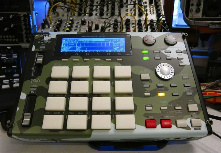

die gute mpc 1000: klein , super stabil,war meine erste und bin mittlerweile bei der 4ten , nachdem die 1ste eine hardware macke und ich nach electron md und ot kauf gedacht hatte ich bräuchte keine mpc mehr... weit gefehlt. hatte schon eine die den boden geschrubbt hatte, die lief noch einwandfrei, mit jjos ist sie voll ausgereizt, ein sehr intelligent gemachtes hacker os, (wird immer noch unterstützt) und vor allem: sehr schneller workflow und zuverlässig . sie kann auch umfangreicheres midi wie die one (pad to midi cc )wavetable synth patches.(looping very short samples and layering them)..using keygroup intr prog. 2 x midi i o.
grid edit ist sehr ausgefuchst mt grid pattern speicher , markieren , copy paste, geht . synthesefunktion pro samples: jj hat da viel verbessert. je 2 filter oder 1 filter plus eq, instrumenten programme, audio spur grösse von ram limitiert, funktioniert aber echt gut.
die 2 bus fx sind nicht so dolle, aber immerhin fx. je 1 pro track plus master eq und comp.
grundsound voll io, tendenz leicht muffig aber mit bums , 6 ausgänge , spdif. irgendwie kommen die beats leider immer etwas statisch rüber, war mir sei jeher ein mangel , könnte der 1cpu architektur geschuldet sein.
trotzdem macht es voll laune mit dem teil musik zu machen , mit jj os voll auf den punkt gebracht so unter der rubrik : beatz ohne ablenkung ;-). sehr einfach , intuitiv und vor allem schnell ! zu bediender sequencer.
für die bühne, live, als midi brain, ist die super , gerade für kleines geld ein no brainer. unbedingt die schwarze version mit padfix nehmen. fatpads bringen ein dickes plus an konfort und natürlich jjos ein muss. defekte taster können sehr gut wieder flott gemacht und ausgetauscht werden. ersatzteile gut verfügbar. insgesamt sehr stabile hardware. hier meine letzte version : ( die 4 imbus dienen als fallschutz in der live situation, da die taster , besonders die kleinen , sehr empfindlich sind gegen herbe stösse ). display ist schwarz mit weisser schrift.

Kann sich durchaus lohnen. Bei den 1000ern scheint gefühlt mindestens jedes dritte auf dem Gebrauchtmarkt JJOS2XL zu haben.
Mein 2500 hat auch JJOS XL, hatte das aber schon beim Kauf. Ich will's nicht mehr missen. Gewisse Features, z. B. das erweiterte Ausgangsrouting, sind für mich einfach Must-Haves.
Jetzt liebäugel ich mit einem zusätzlichen 1000er zum Mitnehmen. Das schwarze Dickschiff ist nicht sonderlich mobil, so groß wie ein Plattenspieler (paßt in eine DJ-Tasche rein) und wiegt an die 10 Kilo. Daß man das Ding tragen kann, heißt nicht, daß man's sollte.

Ich finde die Pads an der 1000 einfach gruselig/unspielbar. Hatte allerdings nie die Fatpads ausprobiert. Die 5000 hatte ich in der 2.0 Version und hab nie verstanden warum die so runtergemacht wurde. Im Prinzip war die 5000 eine umgebaute Alesis Fusion. Ich bin mit der MPC live ziemlich zufrieden. Gerne hätte ich noch eine MPC 60 aber nicht für den Preis, für den sie mittlerweile gehandelt wird.
M.i.a.u.: Feldrauschen
Fatpads sind ein Unterschied wie Tag u Nacht . Ohne ist es wirklich Mau.
