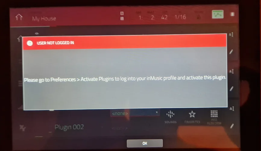

...hat geklappt. Es hat am qr Code gehakt. Weil es immer einen anderen Code (invalid) angezeigt hat. Aber letzt endlich hat es hingehauen!
Jetzt will ich den opx4 laden und mir wird das hier angezeigt. Was soll denn das jetzt heißen?
