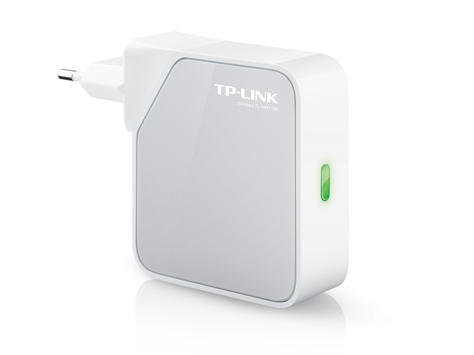

Eigentlich nichts OS spezifisches, aber da es kein systemübergreifendes Unterforum gibt, poste ich das mal hier rein. Falls es nicht paßt, bitte entsprechend verschieben.
Ich suche einen WLAN-Router in Form eines Steckernetzteils, allerdings mit mehr als einem Ethernet-Port, der auch 5GHz kann. Aktuell habe ich dafür die vorletzte Apple Airport Express im Einsatz, die noch diese Steckernetzteil-Form besaß (die hat aber nur einen Ethernet-Port), und auch einen TP-Link TL-WR710N, der auch diese Bauform hat, und 2 Anschlüsse, aber kein 5GHz kann.
Dieser hier:
Gibts sowas noch, und auch mit 5GHz? Ich konnte bisher nur die üblichen Geräte mit externem Steckernetzteil finden, das mag ich aber nicht haben, da zusätzlicher Stöpselaufwand beim Aufbau und braucht einen entsprechenden Stellplatz, da ich kein Rack benutze (und auch keins will). Diese Dinger pack ich in die Steckerleiste und fertig, funktionierte bisher überall tadellos.
Wozu das Ganze? Es soll ein Tablet über wireless und ein Laptop über Ethernet für eine Mixersteuerung betrieben werden.
Danke schonmal für alle Antworten.

Du willst also kein Router sondern ein Accessport für dein bestehendes Netzwerk?
Passen da nicht die Fritzmodelle?
z.B.:
Allerdings nur ein Netzwerkport

Ich habe diese gefunden:
https://www.amazon.de/Rebel-Repeater-Netzverstärker-Reichweite-KOM1031/dp/B0CQ2MQGCY
https://www.conrad.de/de/p/renkforce-wlan-repeater-ws-wn575a3-dual-band-ac1200-rf-3804172-1902086.html
Ob es nun passt, bitte selber schauen, sie haben alle 2xEthernet und direkten Anschluss an eine Steckdose.
M.i.a.u.: microbug

Der Renkforce kann als Access-Point arbeiten. Der Rebel dann wohl nicht.
ach verflixt, da war ja noch ein Link, den hatte ich glatt übersehen. Der sieht nicht nur gut aus, sondern ist genau das, was ich suche, vielen Dank!

danke für den Hinweis, hab ich mir direkt mal angeschaut. Von den derzeit Angebotenen kommt allerdings nur der 2400 in Frage, weil dieser als Einziger die Steckerform hat. Diesen kann man als LAN-Brücke einsetzen, das wäre schonmal das Gesuchte, allerdings hat der dafür wieder nur einen LAN-Port, ich bräuchte aber 2 davon, paßt also dann doch wieder nicht, schade. Den hätte ich lieber gehabt als den Renkforce, weil der AVM-Kram sehr zuverlässig ist.
Update:
ich hab den Renkforce inzwischen hier und den ganzen Tag alle möglichen Modi durchprobiert, aber der ist für mich so nicht brauchbar, denn die beiden Ethernet-Ports sind fest zugeordnet. Einen Computer will er immer nur am LAN-Port haben, am LAN/WAN dagegen ein DSL-Modem oder Router, je nach Betriebsart, das kann man auch nirgendwo einstellen, und eine alternative Firmware wie OpenWRT oder DD-WRT scheint es dafür nicht zu geben (das ding wird auch als Dootoper angeboten, aber auch unter diesem Namen war nichts zu finden).
Bei meinem TP-Link in Steckerform ist das mit den Ethernet-Ports kein solches Problem, da wird der Rechner problemlos am LAN/WAN-Port akzeptiert und der Mixer hängt am LAN-Port.
Schade, das Ding wäre genau richtig gewesen, so aber werde ich den wieder zurückschicken müssen.

Ich werde dann wohl erstmal den alten TP-Link nutzen, dort das WLAN aktivieren und hoffen daß das einigermaßen störungsfrei funktioniert.
