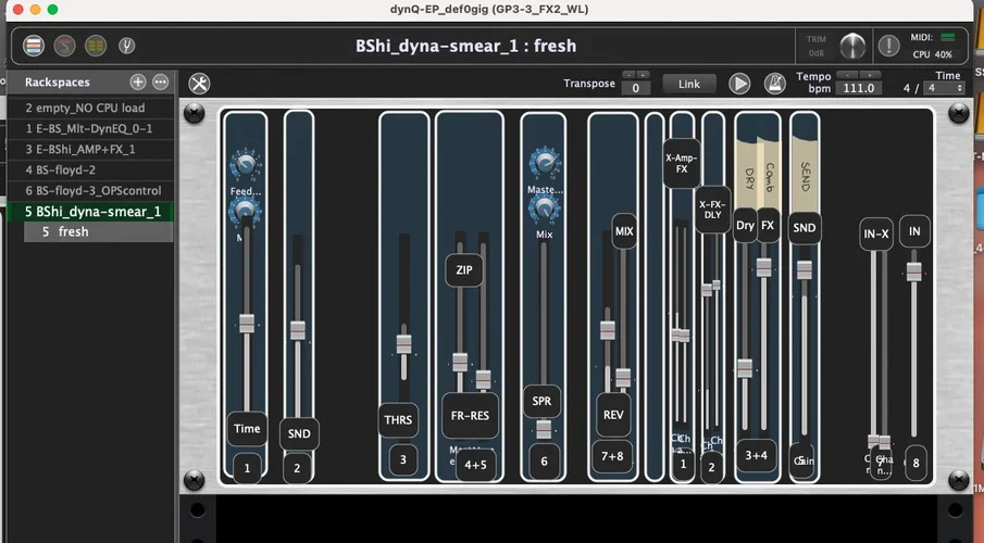

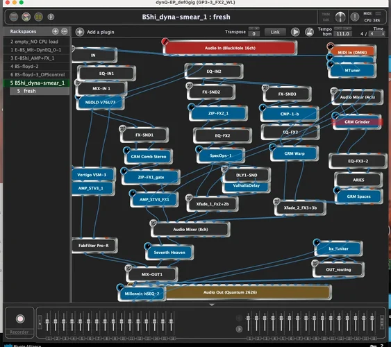

screenshots:.....
......vom "Backrackspace", ....da ist da wo man mit den VSTs rumpatcht.
selbes patch, "Frontrackspace, das ist die virtuelle kontroller umgebung, auf die man dann die midi CCs mappt.
Das ist ein patch noch in GP3, und stellt ein Patch dar, um Bass da durch zu spielen, mit zwei zielen:
Das patch dient rein als Bass AMP Sim plus etwas (normale) FX, ...und andererseits als komplexes kreativ bis FSU FX patch.
Mein alter macmini 2012 höätte so ein patch noch nicht mal ansatz stellem können, auch nicht mit hohen buffer Werten !! unmöglich !!
.............von "in echtzeit spielen" hätte man nicht mal gewagt von zu träumen ;)

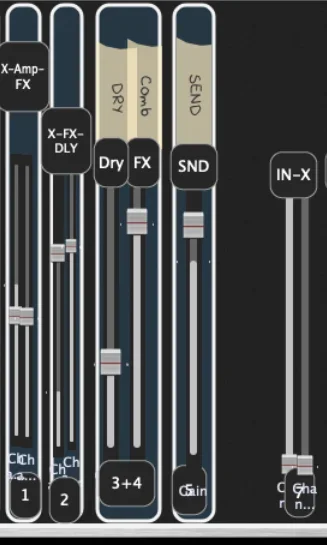

hier, screenshot aus obigem front rack, wie ich X-fades angelegt habe. 3 stück-
ganz links 2x, ........Fader 1+2, und Fader 3+4 ...= 2 widgets eingesetzt, die in hardware einem Fader entsprechen.
Ein Mixer wird benutzt um draus nen crossfader zu machen.
auf der rtechten seite dasselbe nochmals ( in-X)
unten dann beschriftet, damit ich weiss welchem hardware Fader das entspricht.
Das ist die art wie man (in schnell) Front rackspaces bzw. die Midi CC kontroll umgebung erstellt

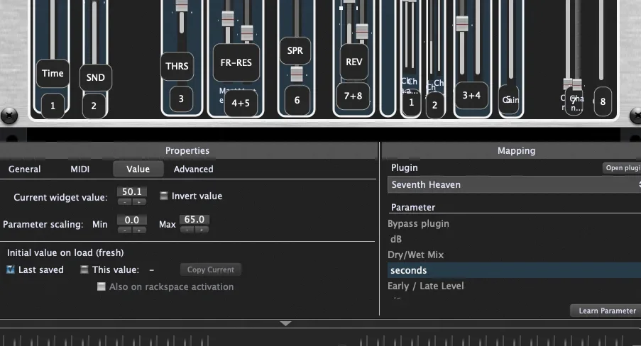

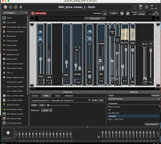

weitere screenshots, selbes "Frontrack",
hier sieht man wo und wie man diese "Widgets" einem plugin zuordnet.
und reingezoomt, damit man den Teil unter den Fadern (widgets) besser sieht.
beide screenshots zeigen da halb links einenn anderen Reiter angwählt.
einmal sieht man wie man Werte vordefiniert, das andere mal wie man midid CCs erstellt (durch learn) bzw. wie diese Zuordnung dann auch sichtbar dargestellt wird.
Wenn man diesen ganzen Bedienkontext mal erfasst hat *, dann geht alles andere rein per intuition.
* vonwegen dass es ne front + back view gibt, und dass "dies" das unabdingbare vorgehen ist um midi mappings mit hardware controllern zu erstellen
